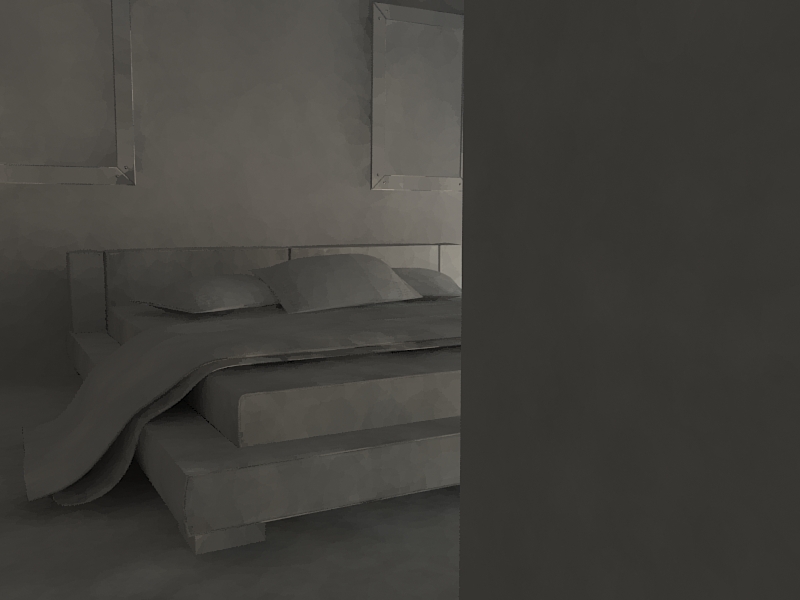

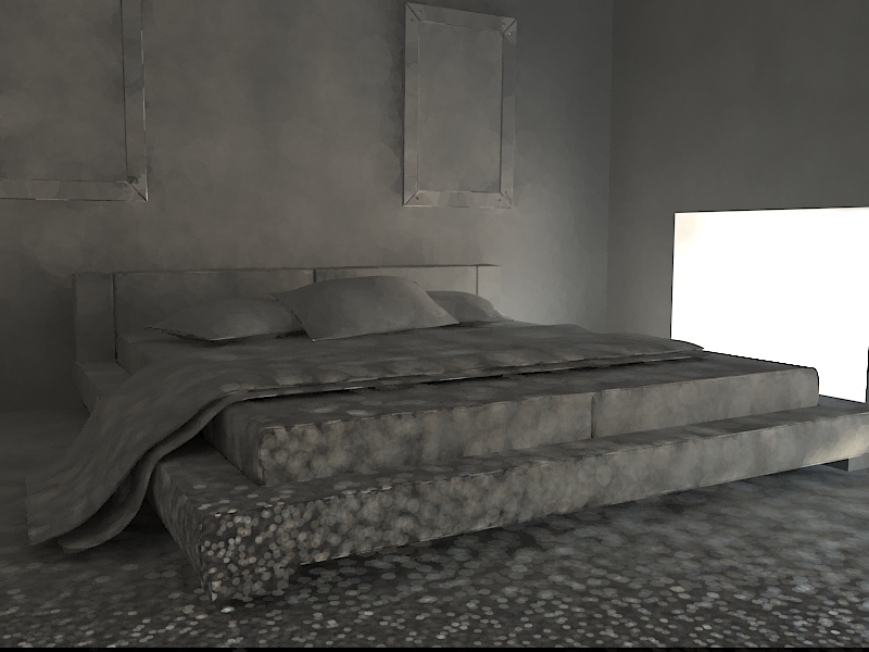

    Buenas. Estaba lanzando unos renders de interior con Vray. Después de hacer varía pruebas, y ver que había demasiado blotchiness (o cómo se llame, vaya, que salen demasiados lunares), he empezado a testear la escena para ver dónde estaba el problema. Materiales, punto de vista, geometría, luces, y nada de nada. Hasta que se me ha ocurrido desactivar la opción clipping planes de la cámara (opción que necesito para poder meter la cámara en según qué lugares), cosa que ha resuelto el problema.
    ¿Alguien sabe por que ocurre esto? ¿sabe cómo solucionarlo, o cómo usar clipping planes correctamente con Vray? Gracias.
Nombre: clip_false.jpg
Visitas: 511
Tamaño: 139.9 KB
ID: 44249   Clic en la imagen para ver su versión completa.
Nombre: clip_true.jpg
Visitas: 498
Tamaño: 238.9 KB

    ¿Qué valores de clipping tienes.

    Gracias por contestar. Apunto la información técnica, Halfvector, que siempre viene bien. Tengo el plano near a poco más de 1 metro de la cámara, y el far, a tomar por saco (el valor por defecto). Intentaré acercar el plano far, a ver si eso ayuda.

    Deja el near a 0 y el otro como te de la gana, Vray es picajoso con esos valores.

    Si mal no recuerdo, near es el plano que va desde la cámara hacia el target, y es el que servirá para ver a través de las paredes, cuando corte con la geometría. ¿de qué me sirve dejarlo a 0? No tiene sentido.

    Near es el que está más cerca de la cámara, el que te permite meter la cámara en sitios que de otra manera no podrías, ese valor ponlo a cero y mira si siguen saliendo las manchas. Luego nos preocuparemos de hacer cosas que tengan sentido, ahora tienes un problema que arreglar.
