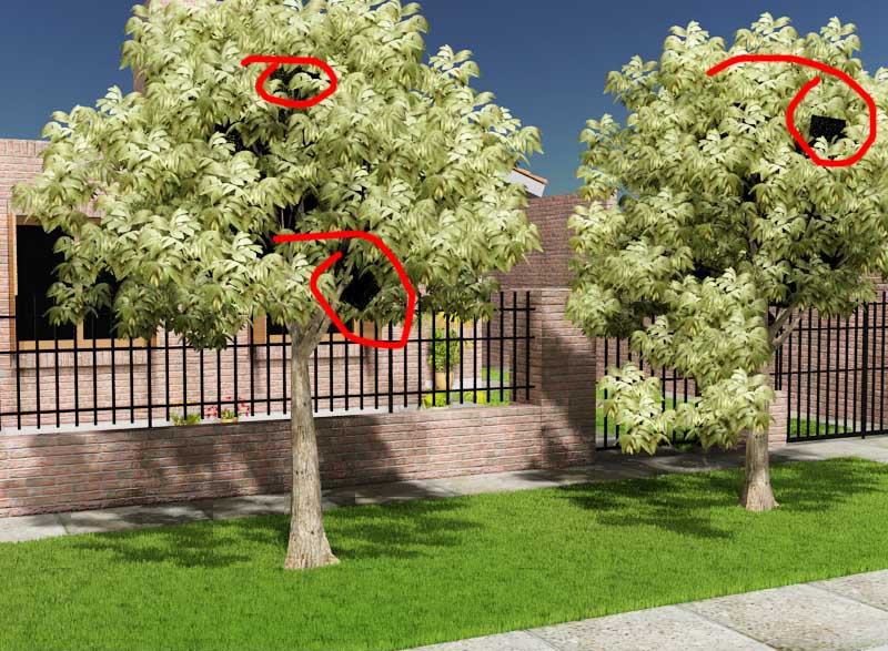

    Hola gente, les dejo adjunto la imagen con la indicación en rojo del error que tiene el render, a ver si me pueden dar una mano, uso speedtree3, max8 service pack 3.
    De acuerdo al alguno que tomo con la cámara empeora o no, espero puedan darme una mano.
    Si necesitan más datos pidan nada más. Muchas gracias de antemano a todos.

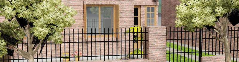

    Gente, ahí les va otro ejemplo, la verdad que estoy hasta la verga con esto de SpeedTree, me tiene los huevos inflados, si alguien sabe de algo, o alguna imcompatibilidad posible en escenas con Vray, HDRI o algo referente, por favor me lo hacen saber? Gracias de antemano. Saludos.

    Los modelos de speed tree dan problemas por la opacidad con Vray posiblemente sea problemas de opacidad con el motor de render, intenta probar otros árboles como geometría y los pones como Vray proxy. Un saludo.
    Casi seguro que es eso; Vray no se lleva muy bien con los mapas de opacidad y más si estos se superponen. Un saludo.

    Grande muchachos, muchas gracias, recién llego de trabajar y le voy a meter pelo a eso, uso SpeedTree porque justamente su speed es excelente y el render va al palo, de todas formas, probaré con otra cosa a ver qué onda, y les comento. Muchas gracias.
