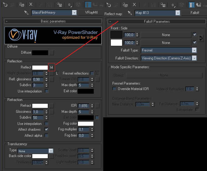

    Hola a todos estoy haciendo un interior utilizando Vray y quería hacer un vidrio en una habitación donde pueda pasar la luz a través de el, por favor alguien me puede guiar maso menos en los settings para hacer esto?

    Hola como estas? Te dejo el seteo del vidrio. Abrazo.
