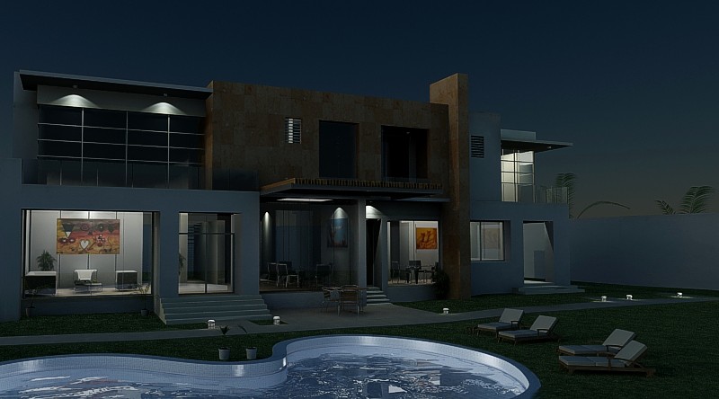

    Hola les dejo mi primer render de noche saludos espero que les guste. Max9+ Vray.

    Esta interesante aunque pulir algunos detalles lo haría un buen render. A bote pronto trabajaría más el agua, cambiaría la iluminación del porche (esas 2 luces de la derecha, no molan) y me atrevería a iluminar una de las habitaciones superiores, el hueco de la derecha.
    Y ya puestos jugaría con la cámara un poco más. El trabajo que has hecho está muy bien. Pero puedes sacarle más jugo.

    Y tan de noche, le faltaría un poco más de caña en las luces artificiales, se ve muy oscuro, y quizás también algo más de luz de ambiente, aunque sea nocturna, algo tipo contaminación lumínica de ciudad.
    La arquitectura está muy bien, puedes sacarle mucho más partido trabajando un poco más la iluminación.

    Que buena la imagen nocturna, aunque como dicen Dixan y mi le falta caña en las luces tío, tienes puestas IES en las luces exteriores de la izquierda, a lo mejor no son las más indicadas, porque parecen las IES nice.
    En la piscina intenta a lo mejor de darle diferente acabado al vaso y a lo que es la playa de la piscina, que el vaso sea del color que lo tienes y que la parte donde se camina por la piscina sea un poco diferente.
    Las luces del camino están muy chulas tío, con un poco más de intensidad quedaría muy bien. Un saludo tío y buen trabajo.

    Excelente trabajo, me gusta, es un buen render, felicidades. Saludos.
