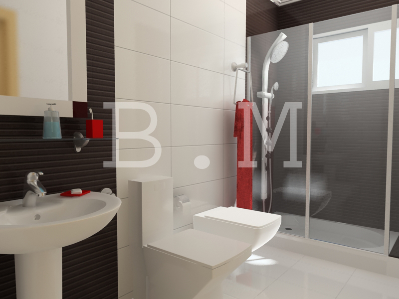

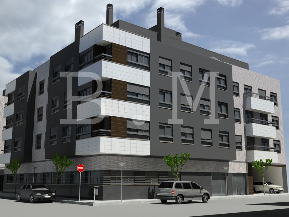

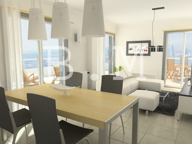

    Hola a todos/as: Os dejo mi último trabajo. Son 2 interiores y un exterior. Creo. Que es el primer exterior que publico. Las escenas han sido modeladas en Rhinoceros, y los objetos previamente modelados de bibliotecas 3d.
    El exterior solo tiene una direct. El salón tiene Vray lights en las ventanas con diferentes intensidades, con una direct para el sol.
    El baño lleva Vray light en la ventana y direct. Después he ido jugando con el dark y bright multiplier.
    Espero. Que os gusten además, de vuestras críticas. Un saludo y gracias de antemano.
Nombre: EXTERIOR.jpg
Visitas: 140
Tamaño: 430.9 KB
ID: 43756   Clic en la imagen para ver su versión completa.
Nombre: SALON.jpg
Visitas: 123
Tamaño: 292.4 KB
ID: 43757   Clic en la imagen para ver su versión completa.
Nombre: BANO.jpg
Visitas: 110
Tamaño: 241.9 KB

    Hola tío, que tal, bueno curro, sobre todo en los interiores, la iluminación está muy conseguida. En el exterior se podría mejorar no cresíse ve como un poco apagado qué tipo de Color Mapping has puesto?
    En las interiores hay un par de cosas, por ejemplo, ese jarrón de encima de la mesa, parece que este flotando.
    Y en el baño el cristal esta con demasiado Glossy para ser un espejo.
    En general buen trabajo tío, enhorabuena.

    Hola Franhegar: Si, creo que el exterior se podría mejorar, he utilizado en todas las imágenes el Hsv, pero voy a intentar hacer el exterior con linear, que creo que se utiliza mucho para exteriores. Tienes razón, me he pasado con el Glossy en el espejo. Y en cuanto al jarrón, ya me ha pasado con otros objetos, creo que pondré una luz muy tenue y que proyecte sombras.
    Iré haciendo pruebas con los exteriores. Muchas gracias por contestar.
