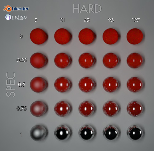

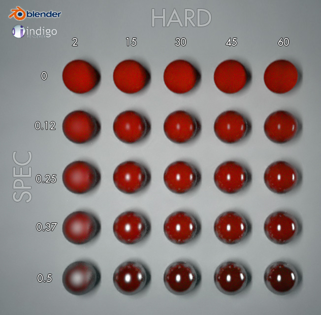

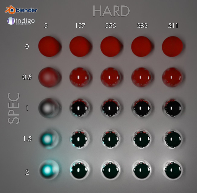

    Muy buenas. No he conseguido mucha información sobre esta pareja de software, así que, he decidido hacerme una guía de mis pruebas para poder usarlas de referencia.
    Lo último que he realizado es un listado de materiales y las combinaciones más o menos posibles combinando Spec y hard.
    He realizado 3 prueba yendo poco a poco afinando a lo que realmente me interesaba en este momento.
    Después de estas pruebas me gustaría realizarlo con materiales transparente, aunque hay ya se juntan más variables.
    Así que lo pongo en conocimiento de todos por si le puede servir a alguien y me comentéis que posibles materiales os gustaría poder sacar y así mejorar todos.
    Posdata: la diferencia de iluminación es debido al niveles automático de Photoshop.

    Muy interesante este estudio, esto es muy útil a la hora de meterse con los materiales. Gracias tío.

    Muy interesante está información lennon-ac, muchas gracias. Le has echado un vistazo al tutorial de radiance? Esta francamente bien, a pesar de que no esté al día, dado que está hecho para la versión 0.5 de Indigo. Un saludo.

    Entre la primera columna de bolas y la segunda, deberían haber más bolas, porque hay un salto muy grande en los resultados y en cambio las otras bolas son casi idénticas.
