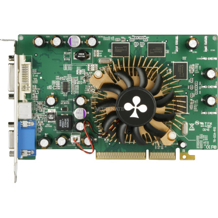

    Me rescato este hilo por no abrir uno nuevo. A ver si me podéis ayudar. Hoy he recibido la gráfica que puse un par de mensajes más arriba, la 7600 GT de club 3d.
    Hay varias cosas que me han llamado la atención: lo primero que no tiene conector adicional de corriente (para eso pongo la imagen). Ahora tengo una 9800pro y lo lleva, y otros modelos de 7600 GT también lo llevan (siempre en AGP). Así que ya me he mosqueado un poco.
    En fin, la conecto arranco, la reconoce, instalo drivers, y se jodido. Todo parece que va a pedales, cada vez que pulso un icono la pantalla se apaga y enciende. El micro al 100%. Una película, imposible. Un juego, tampoco.
    Lo he hecho varias veces, limpiando drivers cada vez con una instalación limpia.
    Si a alguien se le ocurre algo (por favor) que avise. Si no mañana se vuelve para alternate con lazo y todo (lástima de portes). Un saludo.

    Que no use conector de alimentación es algo totalmente normal, y lo que indicas no tiene sentido la gráfica no tiene culpa de que el micro este al 100% te aconsejaría que probases otros drivers ya que Nvidia no es que, ande muy fina que se diga. Mira en gurú3d, com.

    No tiene sentido la gráfica no tiene culpa de que el micro este al 100%.
    Probare con otros drivers, pero nunca había tenido problemas con los drivers de Nvidia. Y es algo que antes de la instalación de la gráfica no pasaba. Por eso le echo la culpa a la gráfica no como pieza sino como conunto hw+sw, por que antes el micro no se ponía al 100%, el solo.
    Hoy estoy haciendo la instalación en otro equipo A ver si coy descartando cosas. Cuando vuelva a casa volveré a intentarlo.

    Sigo con mis pruebas. Ahora la he instalado sobre una instalación nueva de Windows, con ella pinchada desde el principio. Y he instalado los drivers de gurú3d. Los ngo.
    He estado jugando un rato al Call of Duty 2 y parece que se meuve bien. Pero de vez en cuando (con bastante frecuencia) aparecen artefactos, texturas mal aplicadas, iluminaciones raras. En los menús, las letras parecen parpadear, etc, obviando este pequeño detalle, he ido a poner un video, micro al 100% y se queda frito.
    Me ha pasado con el QuickTime al abrir mov, con el WM para avis. Y también al reproducir un DVD.
    Probaré otra vez con los drivers originales y haré otra instalación, pero lo veo muy negro.
    Se os ocurre algo que pueda hacer, probar, lo que sea?
    Muchas gracias de antemano.
