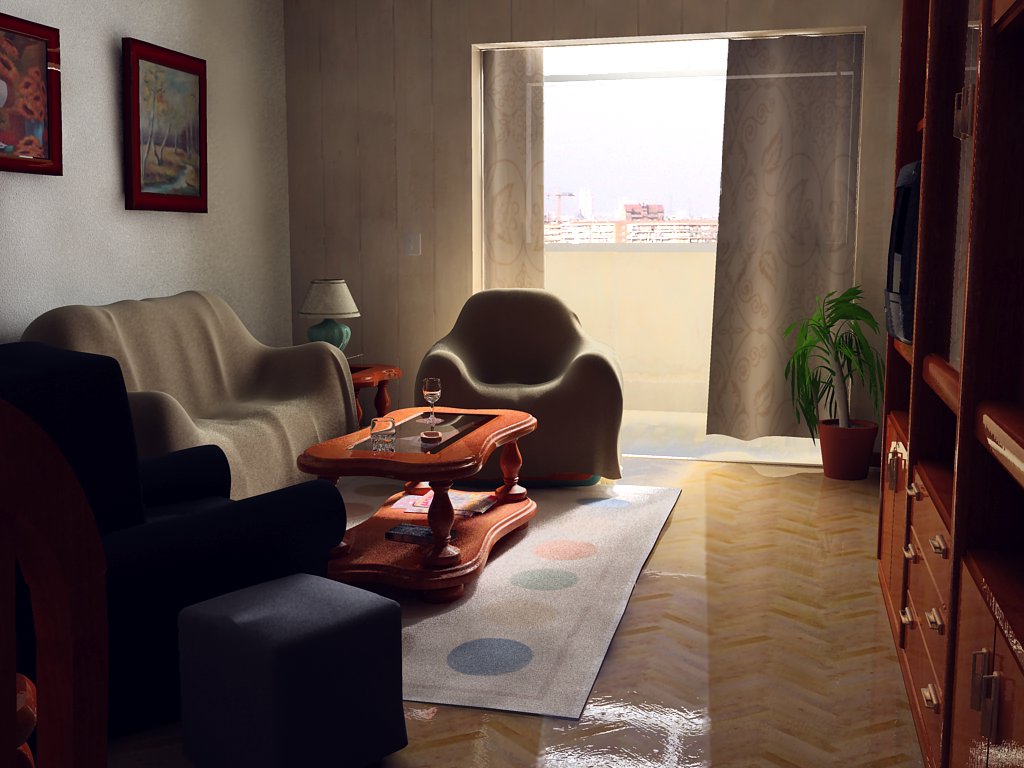

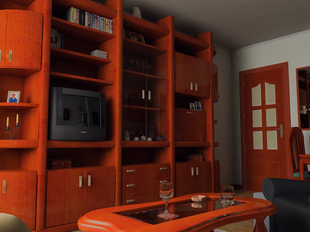

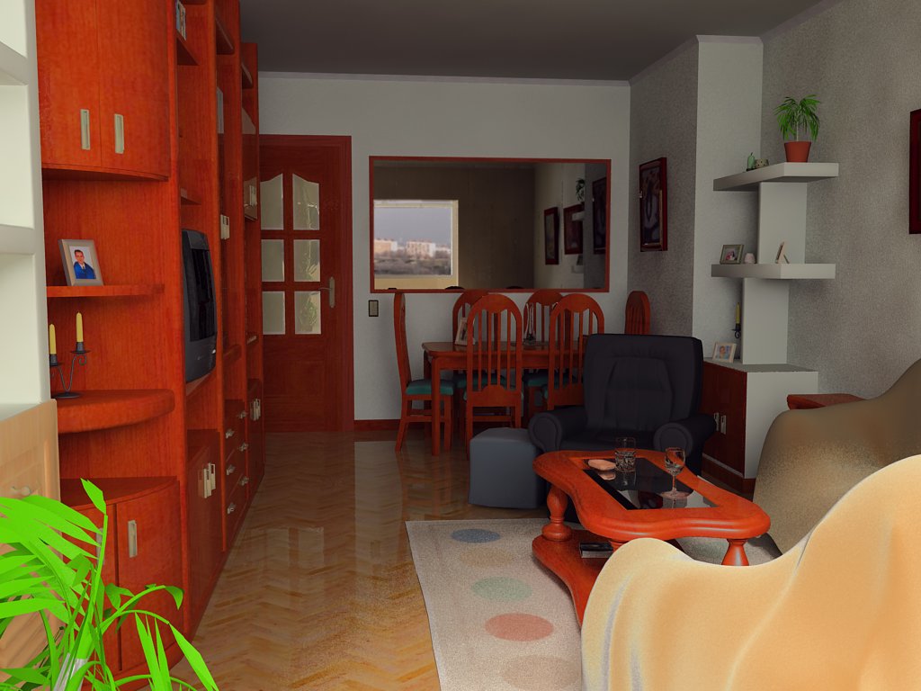

    Buenas. Es la primera vez que hago cosas con Vray, y el resultado ha sido el que podéis apreciar aquí. La iluminación tiene bastantes falitos, pero, en fin, para ser mi primer experimento vrayco, me doy por satisfecho. Espero ansioso vuestros consejos.
    Por cierto, si no os mola la deroración, la culpa es de mis papis.

    Mola. Está chulo para ser el primer Vray. Yo hice un churro. Y sé lo que emociona cuando ves algo tan parecido a lo que conoces. La escena la veo poco oscura. Te digo lo que yo haría: subiría un poco la luz del sol, y si tienes una Vray en la terraza, le subiría las subdivisiones de esta (las tendrás a 8, yo las subiría a 15 o 1 eso hace que la luz de la Vray llegue a los rincones mejor y no haga esas manchas negras en la pared. Tardará un poco más el render. Lo demás, retoques en Adobe Photoshop. El suelo tal vez tiene demasiada reflexión (o tu madre se pasa con la cera) un saludo.

    Hola tío, buen render, aunque sigue estando muy oscuro no crees? Has probado a subirle el dark en el Color Mapping?
    A lo mejor te da algún resultado que te agrada.
    Buen trabajo para comenzar.

    Gracias por los comentarios. En cuanto a las luces, la luz principal esta a 7.0 de intensidad, mientras que la Vray Light de la terraza tiene 16 subdivisiones, ¿no es suficiente? También he probado a subir hasta a 4 el dark multiplier y, aunque ayudaba algo, me parecía como falsear la iluminación. No sé, y por lo que os he leído en este foro y otros sitios, normalmente no se debe subir tanto el dark, pero lo he acabado dejando con un valor entre 2 y 3.
