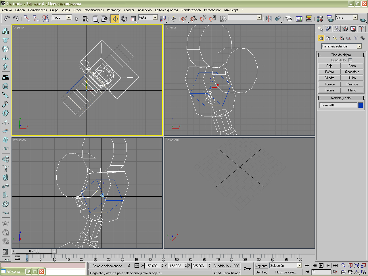

    Pues eso que me salieron los gizmos de la cámara o más bien la cámara entera me sale enorme, mirándolo en la pantalla pues debe medir unos 4 centímetros, y no se me pasó de repente cuando lo había recién instalado pues estuve gambeando con algo y cuando pongo una cámara me pasa eso.
    Qué puedo hacer? Gracias.

    Menú personalizar > preferencias > visores > parámetros del visor > tamaño de objetos no escalables (o algo así que, lo estoy mirando en un max en inglés y vaya vd, a saber cómo lo han traducido) le bajas el valor hasta que quede todo lo chiquito que quieras.
    Su solución, gracias.

    Vale. Muchas gracias. Al final no pude esperar porque me estaba poniendo de los nervios y desinstalé e instalé de nuevo, pero vamos que para la prosima ya lo sé.
    Posdata: lo de las teclas + y - Las toco y no hacen nada. Que ay que calcar algún comando más? Un saludo y mil gracias.

    Dexter, eso lo que cambia es el tamaño del transform gizmo, no el del gizmo del objeto Camera, que era lo que preguntaba pixeldesing. Un saludo.
