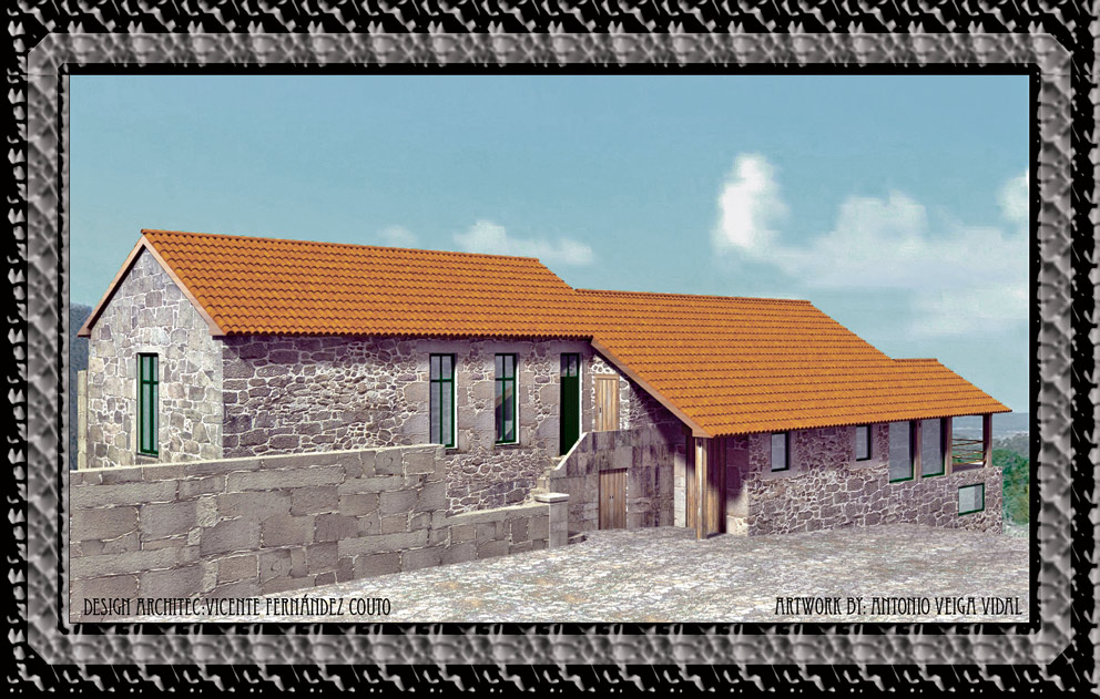

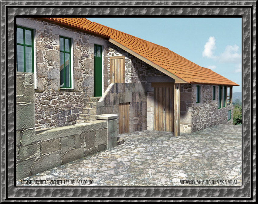

    Hola a todos de nuevo, aquí os dejo uno de mis últimos trabajos, espero que lo critiquéis y me deis consejos de cómo mejorarlo.

    Espero que lo critiquéis y me deis consejos de cómo mejorarlo.
    De momento, quítale el marco.

    Jam es que quería darle un toque gallego al asunto y ese tipo de Marcos se llevó mucho.

    Hola tío que tal, buen trabajo, aunque la iluminación exterior le podrías dar un poco más de caña, intentar de crear zonas con más contraste y que las sombras estén más definidas, la verdad es que la escena tiene su mérito porque hay mucha piedra y para que todas den el relieve te lo tienes que trabajar mucho, debes de intentar que el suelo tenga más relieve así te quedaría mucho mejor tío. Un saludo.

    Tampoco veo la polémica, chinis. Creo que los comentarios de Franhegar son muy apropiados y te los ha hecho con perfecta corrección.
    Yo, por mi parte, añadiría que las tejas me parecen demasiado uniformes, quizá si les metieras un poco de variedad en sus tonos ganaría realismo. Un saludo.

    De momento os doy toda la razón, a este render se le puede sacar más jugo sólo. Con darle caña a los contrastes. Y el marco es horrible, para mí gusto. De todas maneras, buen trabajo.

    Se ven muy mal las texturas y la iluminación, tiene una tonalidad rara, le un poco más de iluminación, render y texturas.

    Ahí si que te van metiendo caña ya. Yo solo salvo la textura de piedra de la casa, base sobre la cual me apoyaría para mejorar el resto. Cambiaría el color de las tejas, prueba a ponerle alguna textura más definida y que no desentone tanto con la textura de la piedra. La del suelo da la sensación de que está iluminada con otra luz diferente a la de la escena, esto suele pasar cuando se usan texturas que provienen de fotografías.
    Con respecto a la iluminación, no difumines tanto la sombra de la luz principal, y busca un poco más los contrastes luz-sombra de un exterior (al menos para dar mayor sensación de realismo).
    El trabajo promete, pero estos pequeños detalles hacen que no convenzan a mi juicio esos renders (sin contar claro el marco ese que le has puesto, que, por muy gallego que sea se carga la imagen por completo).
    Espero que no te tomes tan a pecho mis comentarios.
