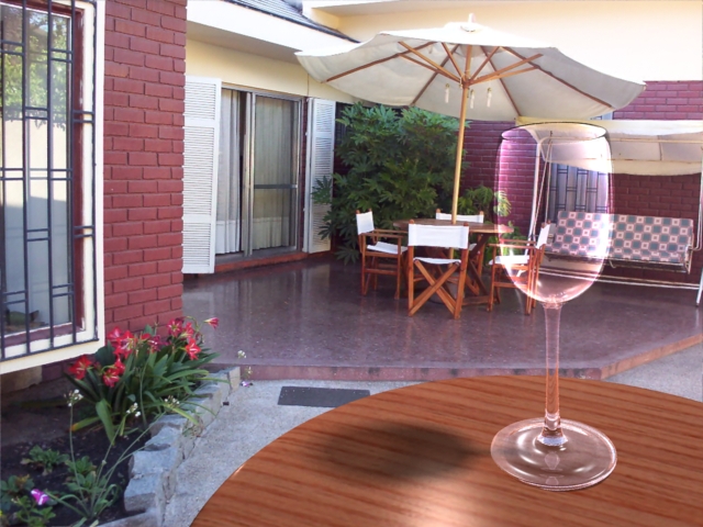

    Hola, este es mi primer trabajo con Vray. Yo soy recién iniciado en esto. Pero la verdad me gusta mucho. Espero sugerencias y críticas constructivas. Hasta luego.

    Hola tío que tal, el material de la copa hay que darle más caña, tendrías que activar la opción affect shadow en refraction y inentar que el cristal refleje algo más de entorno, así conseguirías algo más de realismo, también podrías ver la manera de meterle algo de cáusticas así quedaría todavía mejor. Un saludo y sigue trabajando.
