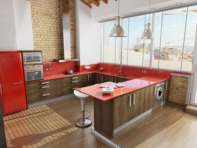

    Perdón por empezar pifiándola con la ubicación del anterior anuncio. Aquí bajo una de las 5 imágenes que hice de mi ático. A criticar.

    Psnow. Me pareció buena la iluminación creo que es lo que más megusto, bueno la elección de los materiales a mi parecer no me gustó tanto las mezclas y esas cosas, pero viendo los materiales separados creo que están bien logrados.
    Comenta algo de la iluminación.

    Se ve muy limpio y resuelto, por comentar algo, la campana extractora me parece que está un poco baja, es todo.

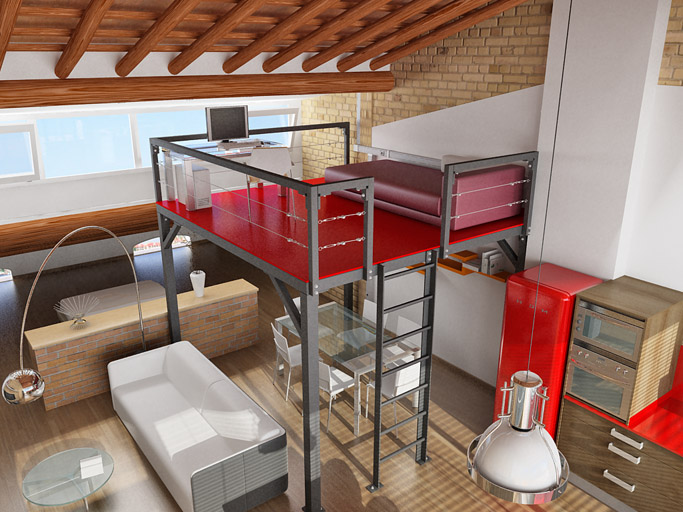

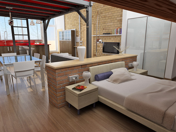

    Aquí subo otras dos vistas a ver qué tal.

    Realizado con max i Vray. Un Vray Light con 32 subdivisiones en cada ventana y un direct con 4 mult y 8 subs. Render con irradiance y Light Cache.
    Color mapping exponencial 5 y 2,4 respectivamente.
    Por cierto, la campana esta a 55cm del mármol, y la distancia óptima es entre 50 y 60 para las vitros. Debe hacerlo el efecto visual de tener el tubo tan largo.
    En cuanto a los coloridos, todo va a gustos, pero aquí se guarda una armonía y.
    Todo esta estudiado. Nada al azar. Gracias por los comentarios.

    Atico tipo loft
    Seguro que es un efecto visual, la verdad me basé en la altura del horno cuando pensaba que era mircrondas e intuia que debía ser más pequeño.
    De estas últimas imágenes las vigas de madera son lo que más canta, el resto. Saludos.

    Están muy bien. Además, de lo que ya te han dicho, revisa el tamaño de los ladrillos. Un saludo.
