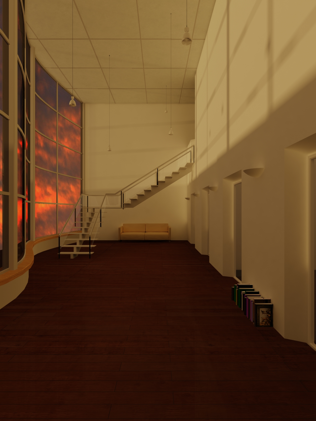

    Hey dumdum, gracias a decirme que ponga una skylight estoy obteniendo una imagen mucho más chula tío, estás portao. Lo único que no sé que he tocado sin querer que me interviene el color de las luces con el environment, estoy llegando a la conclusión de que debe de ser el típico recuadro marcado sin querer que anda jodiendo por ahí.
    Bueno, lo que voy a hacer es adjuntarte ahora cuando esté renderizado las imágenes y si quieres me dices lo que opinas. Un saludo y gracias macho.

    Como verás no doy con la manera de evitarlo. A ver si hay suerte alguien da con la solución.

    Vaya, échale un ojo al color del sol y el material principal blanco tendrás que ponerle un material advanced lighing override, te preguntara si quieres conservar el antiguo material, dile que sí. Desde ahí podrás controlar el color bleed (tintado que provoca y que si mal no recuerdo viene por defecto en 1, bájalo a 0.2 para que tinte poco), prueba a ver qué tal y pon el resultado. Saludos.
