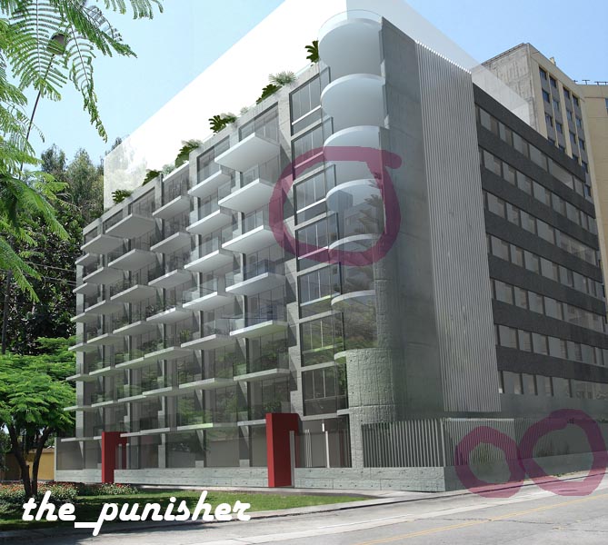

    Hola, que tal como están, bueno yo aquí tengo un problema, estoy haciendo un fotomontaje y cada vez que sale la imagen después del render aparece el background en las zonas donde hay cristales(ojo no es reflejo). A ver si alguien también tuvo ese problema. Tengo que darle alguna propiedad al cristal? Uso el Vray.

    A mí me parece que sí es reflejo. Desactiva en opciones del material Vray trace reflections.
