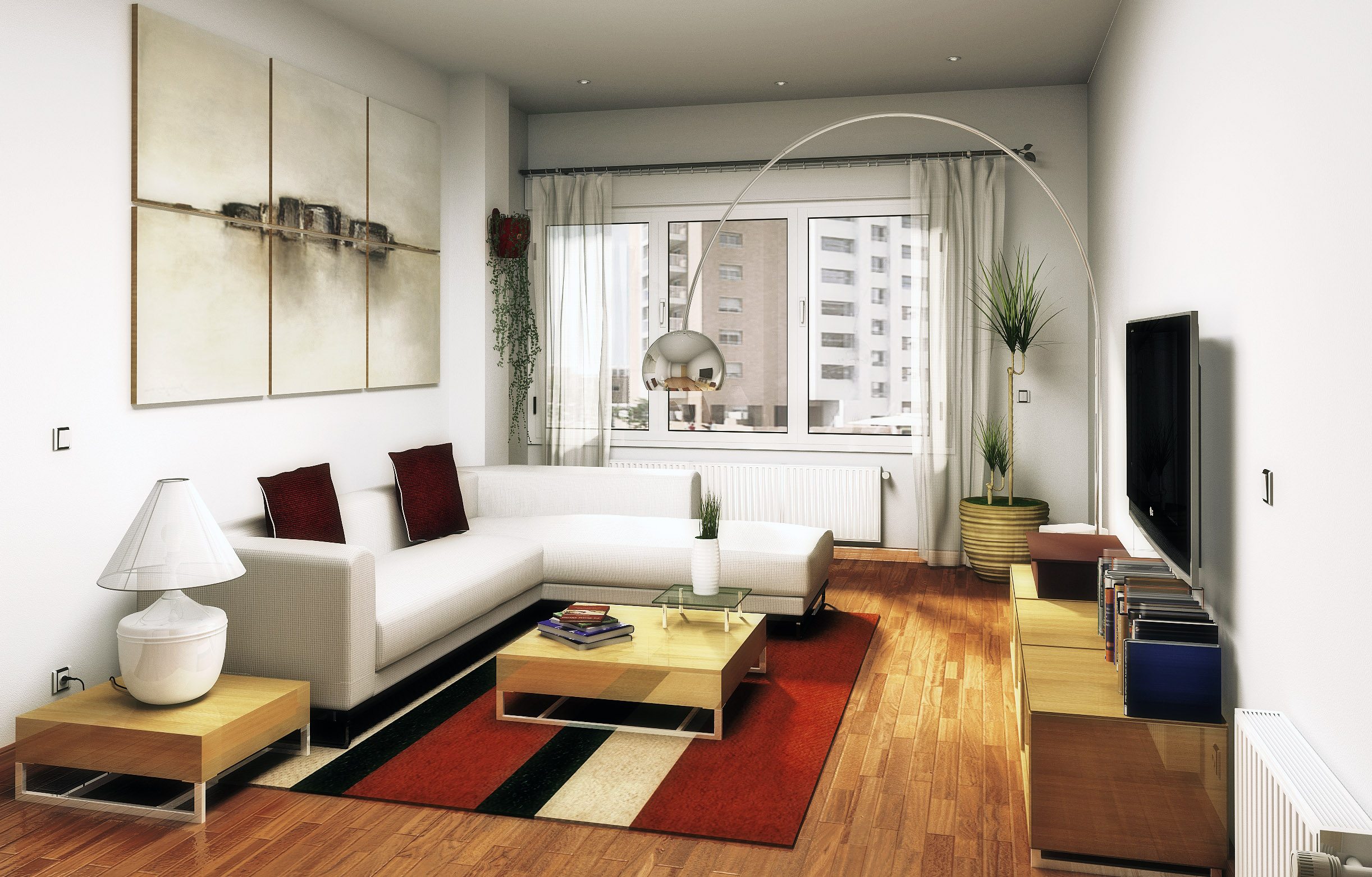

    Comedor edificio de viviendas
    A ver qué os parece este salón, me falta un poco trabajar la alfombra. Un saludo a todos.
    No me gusta nada el reflejo de la lámpara, no queda bien que se vea la parte de atrás de la habitación sin nada, muy buen detalle el poner el cable y el enchufe de la lámpara pequeña.
    En el reflejo de la lámpara como te dicen queda muy vacío el cuarto, para mí gusto la imagen esta un poco banca sobre todo la parte más cercana a la cámara, el resto me gusta.
    Buena composición del interior, ahora algunas cosas para modificar:
    -La imagen parece quemada en relación a la luz que entra por la ventana (parece que es un día sin sol e iluminado con luz artificial).
    El Bump del piso es muy pronunciado.
    La mesa de centro y el mobiliario en madera reflejan como un espejo (trata de bajar el Glossy a 0.7/0..
    La carpeta es muy rígida (métele un poco de noise).
    Todo esto si quieres darle una sensación un poco más acogedora al ambiente, puesto que iluminado de esta forma parece frío. Saludos.
