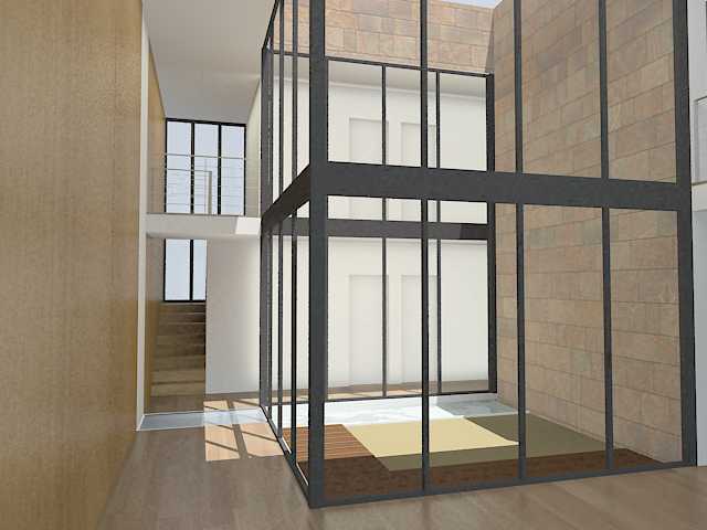

    Hola a todos. A ver si alguien me podría ayudar. Estoy trabajando en la escena que adjunto, y me gustaría poner en el patio unos cantos rodados de color blanco. Me gustaría que estuvieran modelados, para dotar a la escena de más realismo, pero serían como 500 piedras de distinto tamaño y forma y supongo que, moriría antes de terminar la escena.
    Alguien conoce algún plugin o aplicación que me permita hacer el trabajo más rápidamente?
    Muchas gracias a todos por vuestra atención.

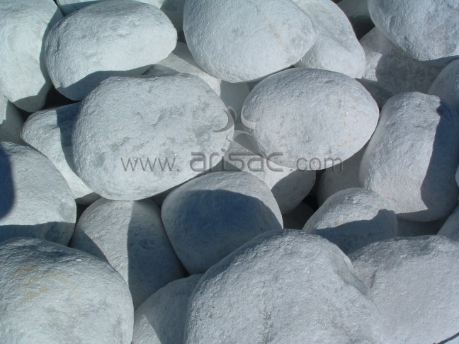

    Postdata: también adjunto una fotografía del tipo de piedra que me gustaría simular.

    Modelars, no creo que sería una buena idea dada la cantidad de trabajo o mejor dicho la cantidad de recursos que te ocuparian todas esas piedrecillas. Si no te sientes conforme con un simple Bump o relieve intenta hacerlo con un mapa de desplazamiento, también te serviría un mapa de normales ya que su efecto de relieve funciona mejor que un Bump normal.

    Saludos rindol. Ya he encontrado una solución que me satisface mucho. Al final lo voy a hacer con un mapa de desplazamiento, ya que he encontrado una imagen que simula perfectamente los cantos rodados que yo digo y aplicándole esa misma imagen algo más contrastada al mapa de desplazamiento da un resultado muy bueno.
    Cuando termine la imagen la subiré a trabajos finalizados a ver qué os parece. Muchas gracias por tu respuesta rindol.
