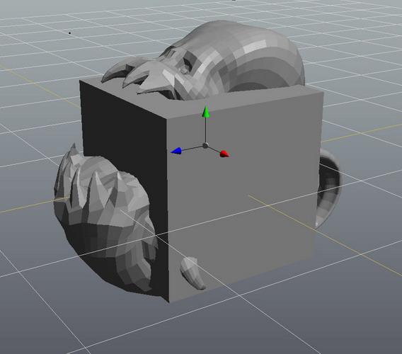

Nombre: mud.jpg
Visitas: 7726
Tamaño: 45.2 KB
