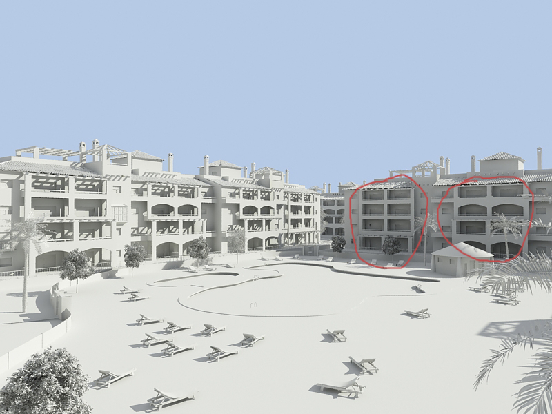

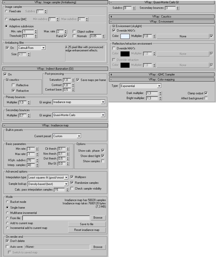

    Hola a todos, llevo un tiempo intentando mejorar la iluminación de esta escena, el caso es que hay zona (las que están marcadas)que no me convencen para nada y no consigo mejorar. Hasta aquí llegan mis conocimientos. Me gustaría que me ayudarán a seguir mejorando, sé que por aquí hay auténticos maestros del tema y la verdad que alucino con ver vuestros trabajos. Gracias de antemano y espero vuestra ayuda. Saludos.

    Deja el dark múltipler y el bright múltipler en 1. Y prueba. Si no te mola, deja el dark en 1 y el bright en 1.1 o 1.2.
    O mejor aun, quita el exponential.
    Pon linear, y deja los dos en 1.
    Y oscurece un poco el azul del environment. Saludos.

    Pues yo no veo que esté mal. En cuanto pongas materiales, no creo que esa zona se note tanto.

    Eso es cierto IkerClon, yo nada más verlo he pensado que estaba bien, pero a lo mejor a el no acaba de convencerle y lo que he hecho ha sido posibles variaciones de maneras de configurar la iluminación. Saludos.

    Hola de nuevo, gracias Fidelmg por tu aportación, en Color Mapping uso exponencial porque con linear se me contrasta mucho la escena y no me gusta nada el resultado, será que no se usar linear multiply. Si es que soy un paquete. Gracias a ti también IkerClon por estar siempre ahí, aparte de eso. ¿veis algo en la escena que pueda mejorar? Gracias de nuevo y saludos.

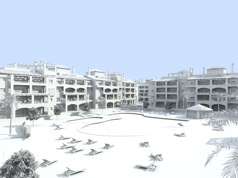

    Hola a todos, he hecho algunas pruebas con linear y este es el resultado, la escena parece un poco quemada, pero en general me gusta más con exponencial, ¿Qué opináis vosotrosí, ¿Qué puedo mejorar? Gracias y saludos.

    Pues personalmente me gusta más que con exponencial, le da más contraste. El hecho de que este un poco quemada que no te caliente la cabeza, ten en cuenta que todo es casi blanco.
    Ahora es cuando debes comenzar con los materiales.
    Yo comienzo siempre con el material principal de la escena, que suele ser el de los muros de los edificios, ladrillos cara vista, monocapas, Alucobond.
    Una vez los tengas le metes los de las carpinterías, cristales.
    Y lo último los de las zonas comunes, y lo último de lo último de lo final, la piscina.
    Una vez puesta la luz, no la toques jamas, como mucho solo el tema de las sombras, y a partir de ahí, juega con los materiales.
    Todo quemazón se arregla con el material, porque si por un material que no te guste como quede tocas la luz, lo más fácil es que se te estropeen otros. Saludos.

    Muchas gracias Fidelmg, tendré en cuenta tus palabras ya iré publicando avances. Esta vez probaré con linear ya que mi primera escena la hice con exponencial y quiero dominar un poco estas dos opciones. De todas formas, sigo abierto a posibles mejoras de la escena. Gracias a todos y saludos.
    922
    Se me atraganta la iluminación
    En general se suele usar linear para exteriores y exponencial o Hsv exponential para interiores, aunque esto no es dogma de fe. Saludos.
