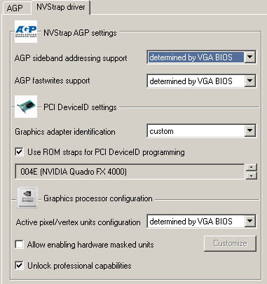

    Debe estar así:
    Quadrofx4000 o 4400.

    En resumen, Cabfl: Veo en la imagen que adjuntas que no puse bien los parámetros y ahora no puedo volver a la situación de partida, porque los drivers Forceware de Nvidia para las GeForce 6800 no quieren instalarse. Gracias.
