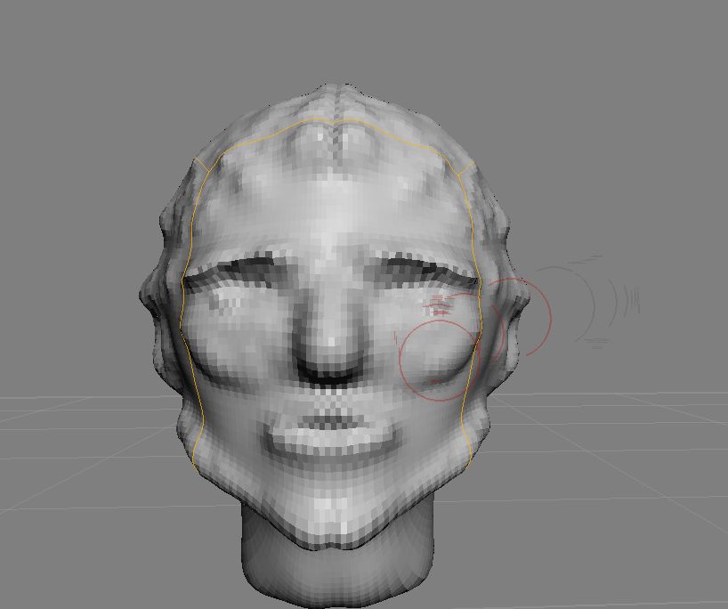

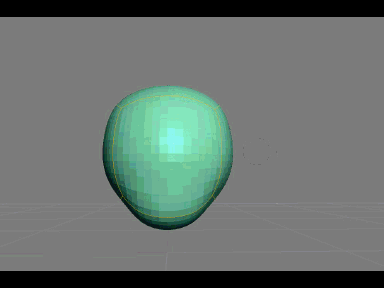

    Hola archanum creo que el problema no es ese.
    Subo una muestra, aunque no sé si se podrá apreciar bien.
    Ves los cuadrados?

    Eso es que tienes el sombreado flat activado. Conmuta entre los distintos tipos de sombreado con la tecla 0 del teclado numérico.
    Menos mal, pensé que era mi tarjeta gráfica, gracias Elgordo.
