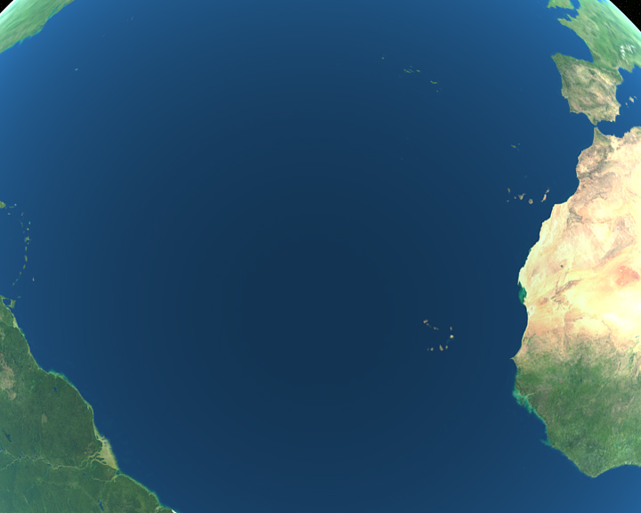

    Como quito los anillos o betas que se forman en los objetos cuando los ilumino.

    ¿Puedes poner una imagen de ejemplo para ver cual es exactamente el problema?

    Aquí está la imagen.

    ¿No será que no tienes el monitor configurado a true color? Mira a ver en tu adaptador de vídeo el número de colores que te deja reproducir, a lo mejor lo tienes a 65.000 y por eso te crea franjas de color en los degradados.

    Tu lo ves bien seguro? Porque en el monitor de la tele sale peor, como un degradao.

    Tengo un Fire GL 1280 por 1024 32bits de color.

    Si que es cierto, es posible que sea un problema de la codificación a jpg. No recuerdo cuanto daba, creo que 24 bits. Grabalo como (*.tga) o (*.png) y lo vuelves a mirar.
