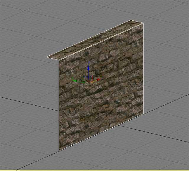

    Hola gurues. Estoy dando mis primros pasos con displace con Mental Ray y tengo el siguiente problema. El ejercicio que me propuise es muy sencillo algo, así como un paredón con solo tres polígonos como el que ven aquí.

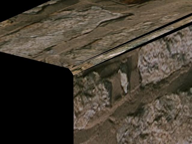

    Al aplicarle un material Mental Ray con un mapa (*.jpg) en displacement y hacer el render me encuentro con que el displace me separa los polígonos como ven en el siguiente render (cuanta más extrusión más los separa).

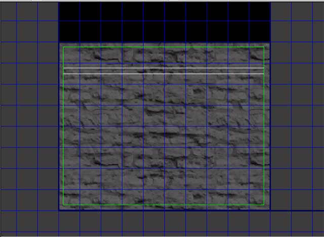

    El Unwrap está bien. No esta separado y los vetex están soldados.

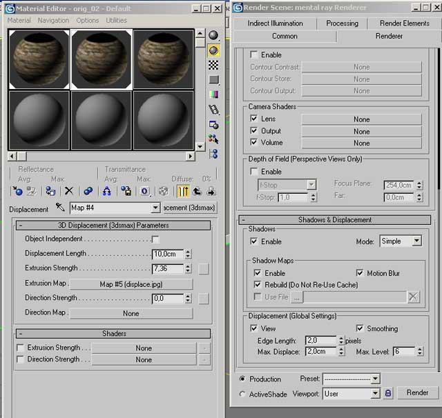

    Así están las cosas en el (*.mat) editor y en el render de Mental Ray.
    Los materiales de los extremos están en desuso.

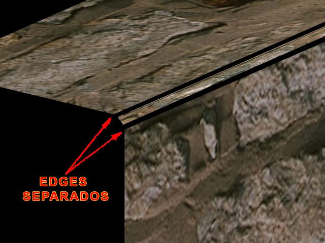

    Vaya,cesar, la pelota pego en un ángulo.casi casi, mira al quitarle el smoothing los vertex de la punta están unidos, pero se va abriendo a medida que se aleja del vertex.

    Igual el problema esté debajo del Unwrap, te has fijado si está bien aplicado el uvwmapping?
