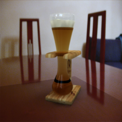

    Durante estos días he estado revisando algunos hilos del foro para buscar solución a algo que nunca he conseguido que funcionase: los planos que solo recogen sombras, para integrar objetos 3d con una fotografía como fondo.
    El problema es que por más vueltas que le he dado nunca he conseguido que el plano desaparezca totalmente y solo se rendericen las sombras.
    Siempre aparece el dichoso plano con un tono oscuro y bastante transparente. Ni aplicando un material matte/shadow, ni diciéndole en las Vray properties que es un objeto matte, ni cambiando el famoso alpha contribution a -1, ni con un material Wrapper ni nada de nada de nada.

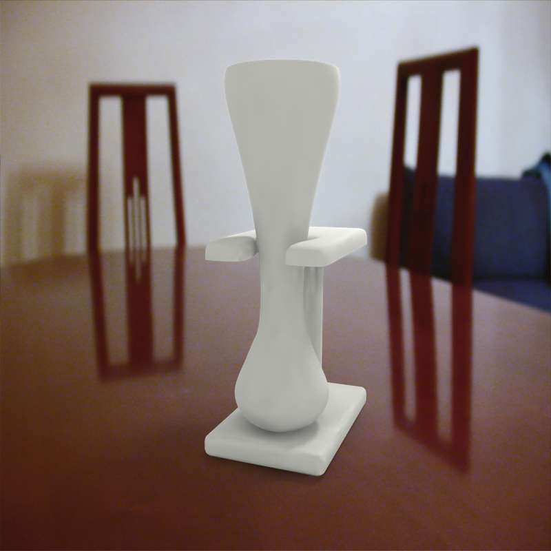

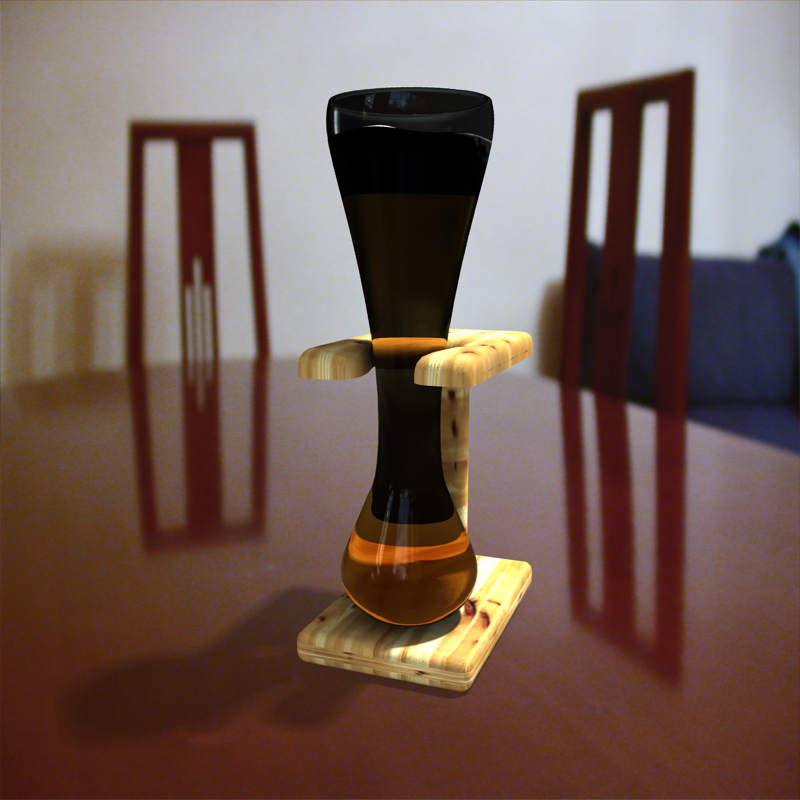

    Pues no hay manera. Aquí está el resultado siguiendo los consejos que me has dado: el material aplicado al plano es un vramaterial completamente negro. En el entorno de reflexión hay un HDRI.
    También hay dos luces Vray.
    ¿Alguna sugerencia?
    Posdata: la zona negra que se ve a través de la cerveza en la parte inferior, intuyo que es la parte del plano que no cumple para nada su cometido de objeto matte a través de objetos con transparencia (el cristal y la cerveza).
    O estoy ciega (que lo estoy, 30% de visión en el ojo izquierdo y yo dedicándome al 3d, en fin espero no perder credibilidad por este comentario) o no entiendo muy bien la vista que has puesto.
    Aun así, aunque lo hayas seteado como un matte object si tienes objetos refractantes y reflectantes, ese objeto se reflectara y refractara a no ser que pulsando botón derecho sobre el objeto/properties, desactives el visible todo reflection/refraction.

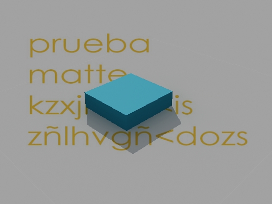

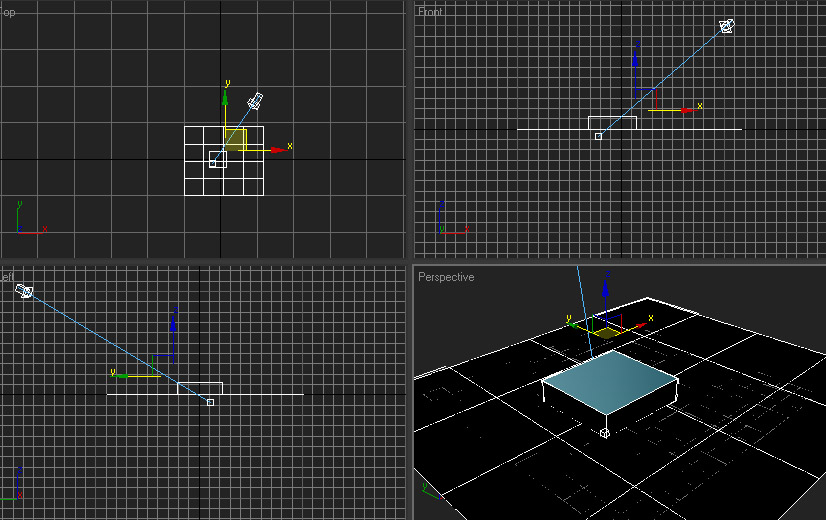

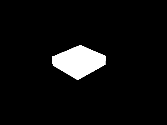

    Pues a mí si me sale. Te adjunto una escena a ver si te sirve. Le puse al plano en sus Vray Properties alpha contribution 0 para que no salga en el alfa.
    El Color Mapping lo he puesto en exponencial sobre un (*.jpg) de fondo para que veas que no, que el plano no sale si activo el affect background.
