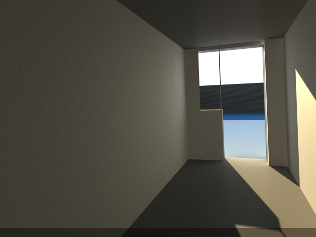

    Estoy haciendo pruebas de iluminación de un interior con una Vray Sun y dos luces de área, para ahorrar tiempo quiero guardar los mapas de irradiancia y Light Cache. ¿si cambio los parámetros de las luces, los mapas que guarde me sirven, y si cambio los materiales.
    Siempre sin cambiar la posición de la cámara.
    Trabajo con Vray 1.5. Gracias.

    Me temo que no. Si cambias las luces de tu escena, por fuerza, los mapas que se generaran serán distintos. Si cambias los materiales también porque el rebote de luz que hacen depende de sus propiedades.

    Gracias por la respuesta. ¿Entonces en que situaciones podemos reutilizar los mapas?

    Supongo que en animación, pero no me hagas mucho caso porque iba a preguntar algo parecido. El tema: tengo un terreno con 4 viviendas (césped, piscinas y demás). Pongo la cámara como si el power rager rojo hubiese saltado usando sus magnifcos aparatos a uns 15pregunta del suelo mirando hacia el, por lo que salen las cuatro casas vistas desde arriba. Guardo ese mapa de irradiacia (que dicho de paso tarda 40 minutos), y ahora bajo al nivel del suelo cual Ángel recién llegado y hago un plano general de una de las casas usando el mapa de irradiancia que generé antes.
    Es una prueba que acabo de hacer y el resultado está bien y, además me he ahorrado 40 minutos (40x4 porque tengo que hacer una vista de cada casa). No he comparado exhautivamente si el resultado es el mismo que si generas el mapa cada vez, pero el dios del tiempo me persigue con un pagara a 1500 días en la mano.
