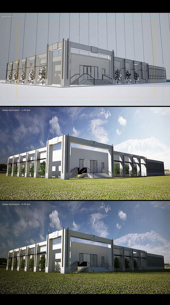

    Hola. Hace un huevo tiempo que no publico nada, estoy haciendo algunas pruebas con el Vray Sun y de momento saqué está imagen que ven y quería mostrarla.
    Espero vuestras opiniones, muchas gracias.

    Luisote me gusta mucho la iluminación lo que no me gusta tanto es el fondo como que las nubes se están cayendo, pero bueno ese es mi presentimiento habrá a quienes si l guste, muy buenas fotografías. Saludos.

    Muy bueno Luisote, yo la verdad al Vray Sun no lo he usado aún, eh optado por una Direct Light, se me hace que es más manejable, de todas maneras, me gustaría (de ser posible) si nos puedes decir que configuración has usado, tanto en la luz como en el Vray, ya que me gusta mucho cómo se ven esas imágenes. Saludos.

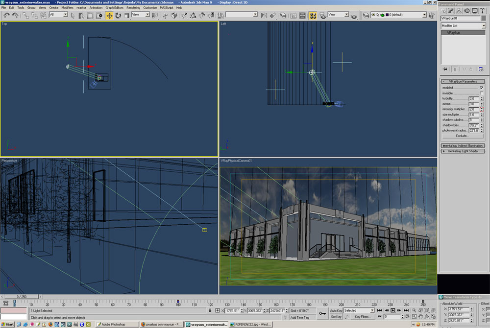

    Gracias por los comentarios, aquí mando una fotografía de la configuración de la luz que representa el sol, por lo demás usé irradiance y Light Caché con Vray Sky bajo la pestaña de ambiente.
    Próximamente me gustaría publicar un resultado en un proyecto real, gracias.

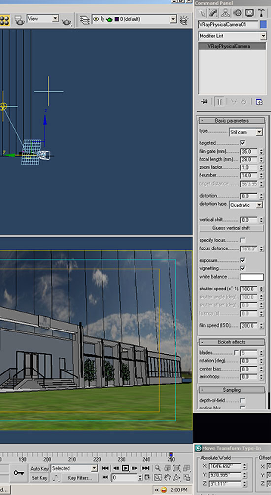

    Buenas imágenes Luisote. Me llama la atención el valor del intensity multiplier = 2 de los parámetros Vray Sun. ¿podrías poner también los de la Vray Physical Camera? Un saludo.
    556
    31
    Pruebas con vraysun
    Allá van los settings de la cámara.

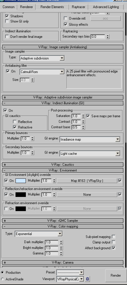

    Gracias Luisote. Otra cosa, y perdona que parezca un interrogatorio, es que también ando liado con el Vray Sky-sun. ¿Qué parámetros tienes en el Color Mapping?

    Pruebas con vraysun
    Gracias Luisote, muy buena tu ayuda, veré de meterle mano al Vray Sun, que he visto renders realmente muy buenos con esta luz. Gracias.
    556
    31
    Pruebas con vraysun
    Supongo que, con esta información ya está todo explicado. Saludos.
