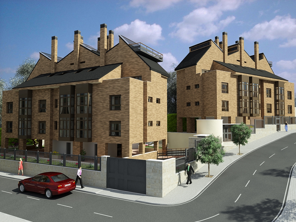

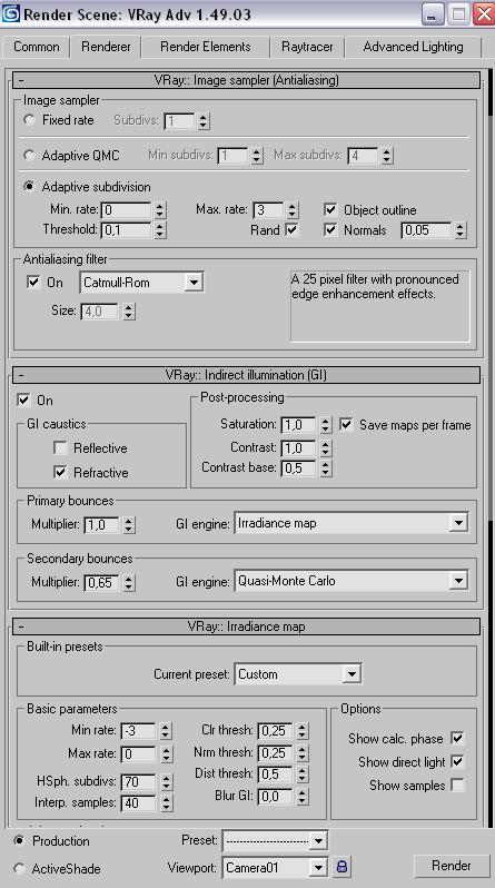

    Hola a todos, este es mi primer exterior con Vray y la verdad es que estoy bastante agobiado, una de las cosas que no acaba de convencerme es la iluminación. Por ejemplo, esas zonas oscuras que no consigo aclarar, alguien puede ayudarme con esto? Seguro que aparte de esto hay muchas cosas que mejorar, pero que yo ignoro. Una ayuda por favor, no tengáis piedad atacad. Gracias de antemano y saludos.
    Os dejo la imagen y los settings.

    Hola, no está mal, un poco oscuro talves. Si pones el sol un poco más ala derecha, iluminaras un poco mejor la cara izquierda y no quedará tan marcada la zones esquina.
    Porque tienes 50% de cada lado de edificio, y si le das luz a una sola cara, pues tienes 50% de infografía en las tinieblas. Gira el sol y busca un contraste menos brusco.
    Estas usando un direct target ¿no? Usa esa o un Vray Sun. Ha veo que usas el Sun, pero no me muestras la solapa de Indirect Ilumination. Un saludo.

    Puedes empezar por subir los secondary bounces a 10 o también subir el dark, pero cuidado con la fuga de colores. Yo en exteriores me dejo seducir en Color Mapping x linear. Suerte.

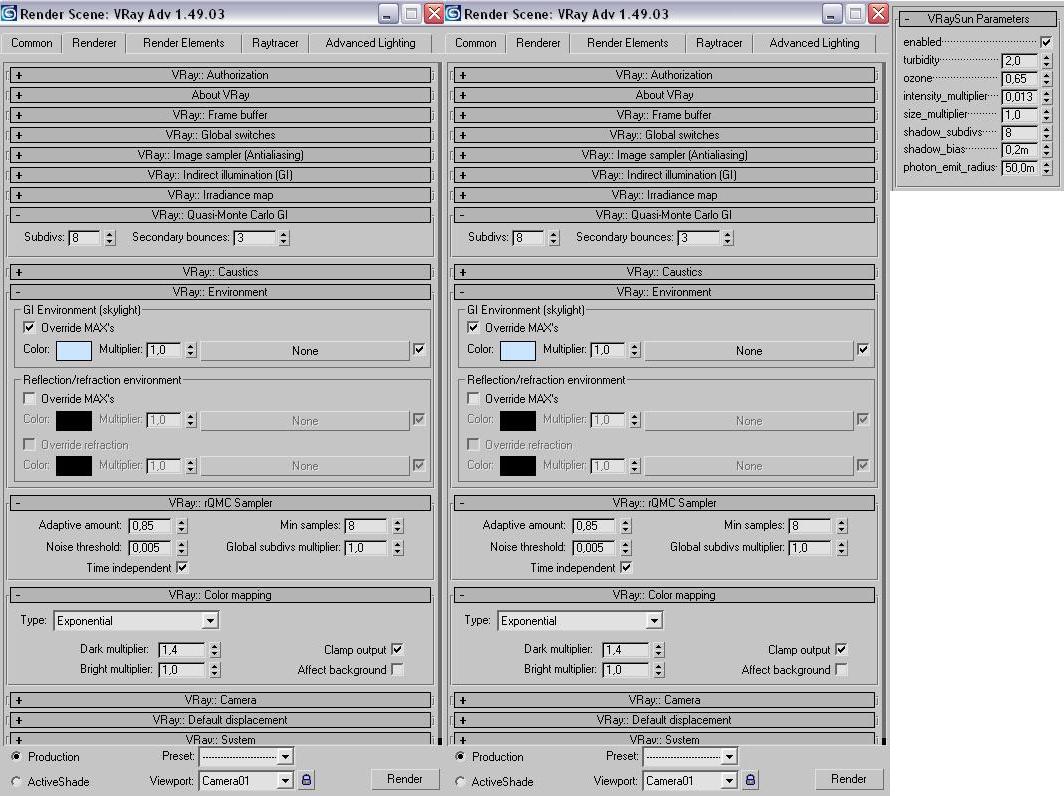

    Vaya, es verdad. Otra cosa, la gente prefiere el linear multiply para exteriores, he probado con linear y me contrasta mucho la imagen alcanzando un mejor resultado con exponencial, llegando a la conclusión de que en escenas donde hay zonas oscuras en mejor usar el exponencial. Pueden explicarme por que es mejor el linear multiply para escenas donde hay zonas oscuras?

    Yo tengo entendido que los múltipler de ambos rebotes no pasan ni mucho menos se bajan del valor 1, he visto a muchos que manejan mucho el dark y el bright y el skylight, es lo que yo manejo.

    Prueba linear y pon este valor 0.454 en ambos.

    Cebula, el multiplicador de los rebotes secundarios es bueno bajarlos un poco para evitar el -color bleding, aconsejan no bajar de 0,65 o 0,7 pero ya sabes, cada escena es un mundo y hay que jugar con los valores, de todas maneras, muchas gracias por tu aportación. Gracias también a ti Fernando Aponte por tu colaboración. Pronto subiré otra imagen con la iluminación algo mejorada. Un saludo.

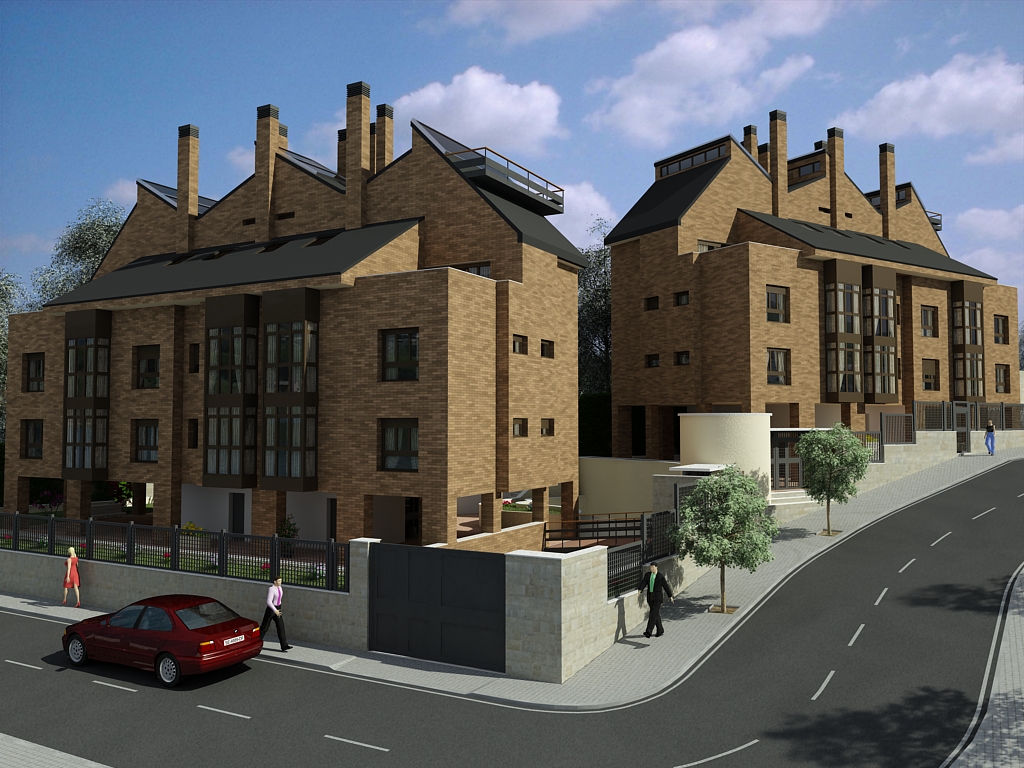

    Hola de nuevo, aquí subo de nuevo la escena con alguna mejorar en la iluminación, ¿Qué os parece? Prácticamente la doy por terminada, aunque siguen sin convencerme las cortinas. ¿alguna sugerencia? Gracias y saludos.
