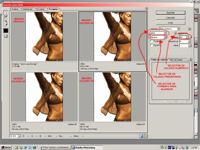

    Si queréis que una imagen pese muy poco para ponerla en la red. Existe el comando guardar para la web bien, es muy sencillo. Tienes tu imagen bruta (tif, (*.tga), psd) seleccionas el susodicho comando.
    Te saldrá un cuadro de diálogo bastante grande, como una aplicación independiente como el que pongo después.
    Cada recuadro te muestra una previsualización de la imagen con diferentes calidades que tú puedes variar. La de arriba a la izquierda es la imagen original, de manera que, puedas comparar.
    El proceso es el siguiente: seleccionas uno de los tres recuadros (no el original), y en el selector de calidad eliges o bien un número o bien una calidad predeterminada (que equivale a un número).
    Haces esto con los otros dos recuadros, claro está, eligiendo calidades diferentes (ya que se trata de comparar). Debajo de cada recuadro te indica el tamaño que tendrá la imagen una vez optimizada. Cuando hayas encontrado el equilibrio buena calidad - poco peso entonces haces clic en ese cuadro, le saldrá un borde negro alrededor.
    Entonces pulsas en guardar. Le das un nombre y una ruta, y listo.

    Como extensión a lo ya apuntado por PP (to que nick) el cuadro de guardar para web también nos ofrece la posibilidad de indicar el peso que queremos que tenga nuestra imagen.
    Se accede a esta opción pinchando en la flecha horizontal que aparece junto a la sección de ajustes predefinidos. En el menú que aparece podemos escoger entre otras opciones optimizar a tamaño de archivo, que nos permite lo antes mencionado de indicarle al programa que peso debe tener nuestra imagen.
    El programa hará después los ajustes necesarios para que nuestra imagen llegue al peso indicado, ya sea a base de dieta estricta o haciendo el amor.
