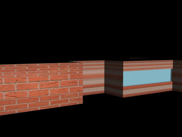

    Hola, bueno este tutorial lo prometí hace ya tiempo y no llegaba a terminarlo. El caso es que no quería dejarlo para el año próximo, asíque faltando 20 minutos para el final de año, pues que lo he podido terminar, mi family happy de la vida.
    Esta realizado sobre la base de una planta baja, pero es válido para todo un edificio. De hecho, así modelé este complejo, de dónde procede el bloque que hago como ejemplo.
    ¿Porque modelar lo que no se ve? Cuando son tantas cosas las que irán en un proyecto como este, es importante utilizar la menor cantidad de polígonos posibles, y en el caso de ventanas y puertas esto es elemental.
    Bueno, no he inventado nada, pero espero sirva para quien no encuentra el camino hacia el modelado infográfico.
    Aquí está el video: video, mov.
    La fotografía corresponde al complejo modelado con este sistema. Un saludo y feliz año.
