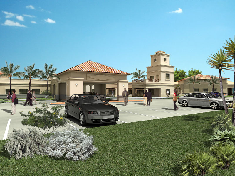

    Como andan gente, aquí cuelgo mi último trabajo, sé que tiene demasiadas falencias, pero estuve pasando la noche de largo para terminarlo y realmente (aunque suene a justificación) es lo que pude hacer en el tiempo que tuve. Espero críticas y comentarios, no sean duros con las tejas, realmente muy flojas a mi parecer. Un saludo, feliz año para todos.

    Muy buenas, para el tiempo empleado está más que decente, ten cuidado con las palmeras de la derecha, tienen un halo blanco que hacen un efecto extraño, asimismo cuida la integración y calidad de la librería de personas que has usado, por lo demás me gusta, saludos.

    El césped nunca debería ser tan perfecto, hace falta irregularidad. El tejado de la entrada necesita modelado, está demasiado cerca para que cuele una textura. Por lo demás bien, a lo mejor exceso enintegración de personajes, con un par va de sobra.

    Gracias chicos, voy a tener en cuenta sus recomendaciones, aunque había algunas que ya lo había notado personalmente, pero por una cuestión de tiempo no pude mejorar, de todas maneras, aprecio sus críticas, gracias.

    Si eso es rápido, que tal donde invirtiera un buen tiempo en realizar otro trabajo, muy bueno.

    Vaya, gracias adelmo, pero no te creas que es tan así, generalmente lo que se hace espontáneo sale mejor, por lo menos para mí, capaz si hubiese tenido más tiempo del que me dieron hubiese dado tantas vueltas que lo hubiese arruinado más a la imagen, de todas maneras, gracias por tus comentarios. Saludos.

    Muchos RPC, igual ta bueno. Saludos.
