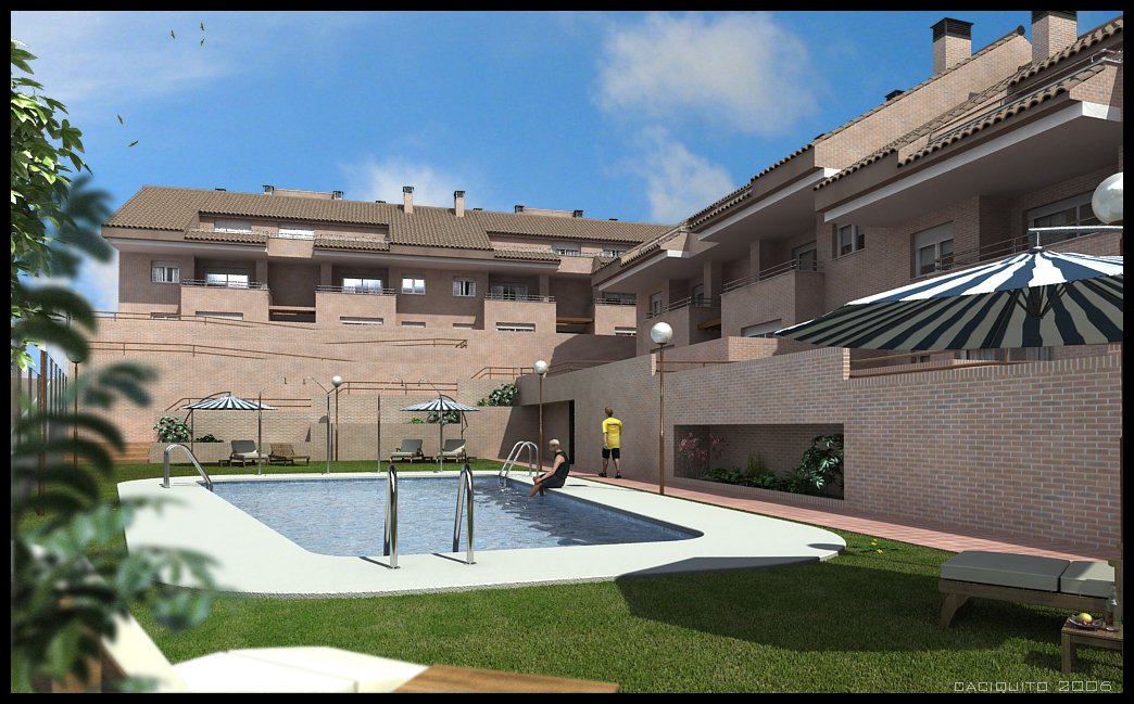

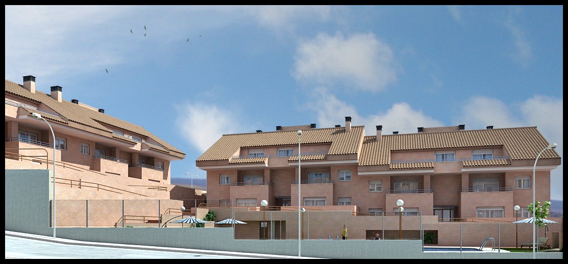

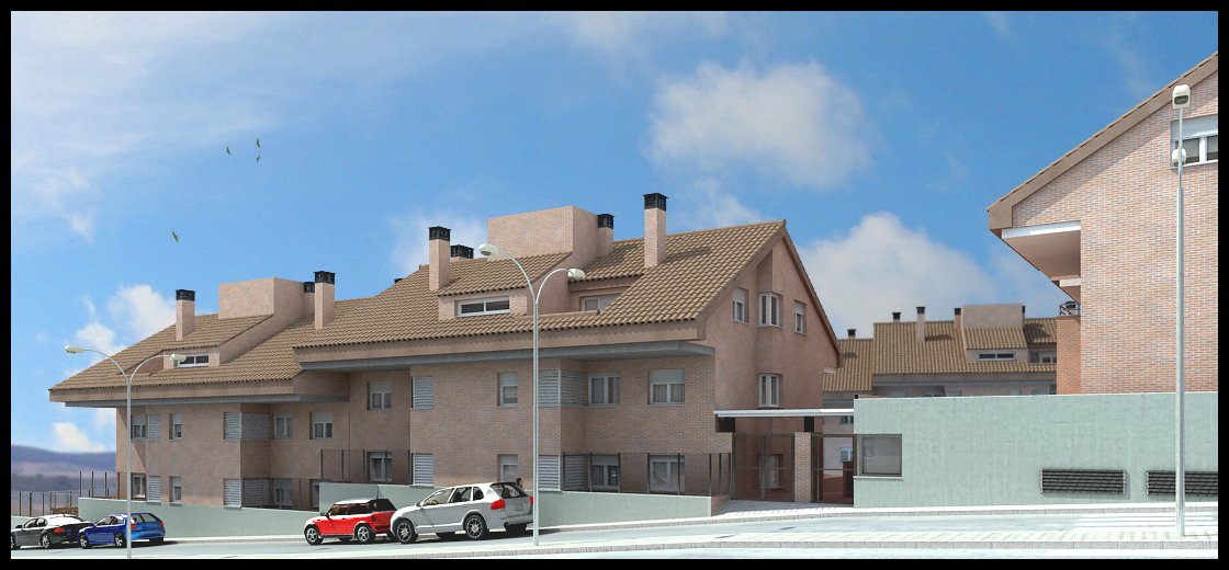

    Bueno este es el segundo exterior que realizo hasta la fecha, espero comentarios y críticas por que estamos en ello, aprendiendo e intentando mejorar los trabajos, saludos.

    Ya me gustaría de lejos tener ese nivel tan pronto, esas tejas como las has hecho? Saludos.

    Si amigo me gusta la grama y las tejas, pues todo gracias a la iluminación, a ver si nos enseñas como lo haces.

    Caciquito coincido con los de arriba, deberías de enseñarnos como los has logrado, realmente buenos, saludos.

    Hola muy buenas, gracias por vuestros comentarios, en lo referente a las tejas estas han sido modeladas, cree dos piezas, una lateral y otra para las interiores al final solo es colocarlas y después crear un proxy de las mismas puesto que se disparan los polígonos, en cuanto al césped el mérito es de pusa (gracias pusa), cogí el césped que el colgó en este foro, le hice algunas modificaciones y ese fue el resultado, saludos.

    Fantástico, están cojo. Puestos a ser quisquillosos, aunque por mi parte creo que los renders están perfectos, hay algo a nivel de escalas y proporciones que me resulta un poco raro, creo que son las farolas de la piscina en la última imagen, da la sensación que las has escalado en todos los ejes para disminuir su estatura y dejando el poste muy fino, sobre todo en relación a las personas.
    Los coches cantan un poco, creo que si les bajas la saturación de la carrocería mejorara.
    La iluminación la encuentro fabulosa.
    Felicidades.

    Es Vray? Como haces para quemar los blancos de esa forma tan linda. Me encanta, quizá le daría más relieve a los ladrillos, pero es solo un detalle.

    Están bellas te felicito. Me dan ganas de ver las imágenes con más vegetación nada más. Chao. M.

    Están muy bien, me ha gustado que te tomaras tu tiempo con las ventanas (cortinas, persianas), la iluminación también está bien. Como pega solo decir que resulta un poco monótono respecto a las texturas, pero si el diseño es así que, le vas a hacer.
    Buen trabajo.
