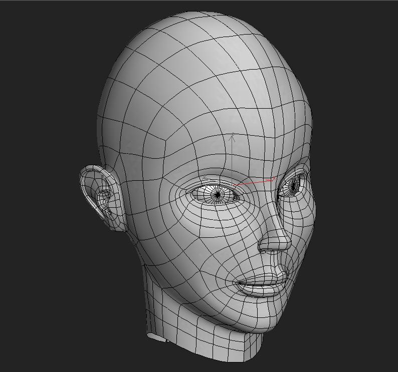

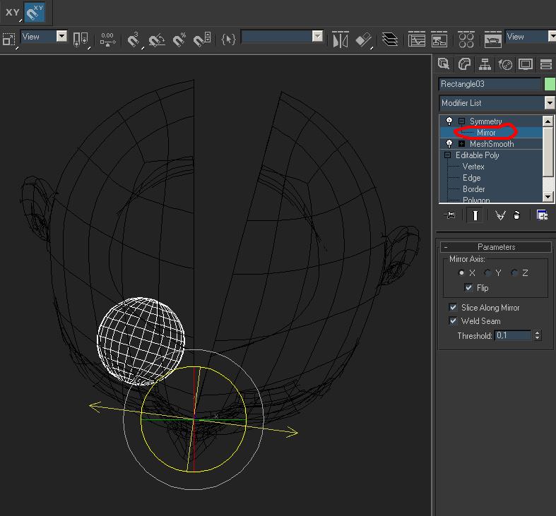

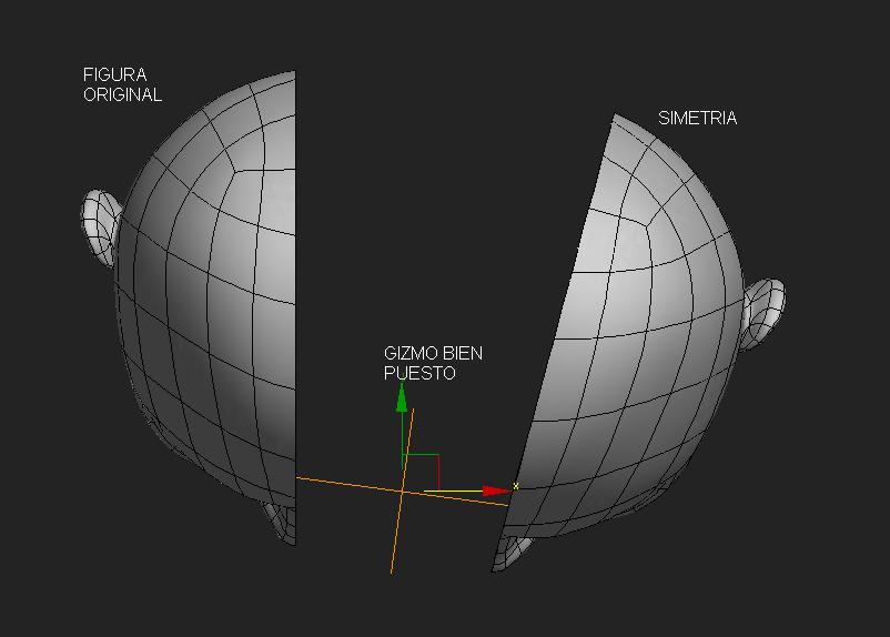

    qué tal gente, felices fiesta: Y nada mejor que pasar las fiestas aprendiendo 3d, les cuento,me estoy haciendo el tutorial de Juana de Arco únicamente para aprender Unwrap y los huesos ya que en modelado no tengo problema, ahora el problema es el siguiente, ¿cómo se modela la mitad de la cara trate de dejar los puntos en la parte del eje de simetría bien puestos moviendo los vértices con Snap al grid para no tener problema luego con Simetry, pero al hacer Simetry me queda chueco, para tratar de solucionar hice lo siguiente.
    Moví el gizmo al centro, y nada.
    Puse el gizmo en un punto del eje de simetría, y nada.
    Y por último vi que el gizmo esta rotado, lo deje en valor cero, y adivinen.que, nada.
    Al verme superado, le di un mirror, lo puse en el medio y le di attach, pero no me gusta que se vean de diferente color, le aplico nuevamente un material estándar y queda igual.alguien tiene una solución, nunca me había pasado esto, me siento violado por el Simetry.

    En el botón de utillities (el martillo) busca el Reset XForm, aplícalo y colapsa. Esto te lo tendría que solucionar. A veces es necesario también después de resetear el x form ubicar el pivot en su lugar (ir a jerarquías > pivot> affect pivot only y con la herramienta align alinear el pivot en el punto máximo del eje X o en el mínimo si estás trabajando del lado opuesto).

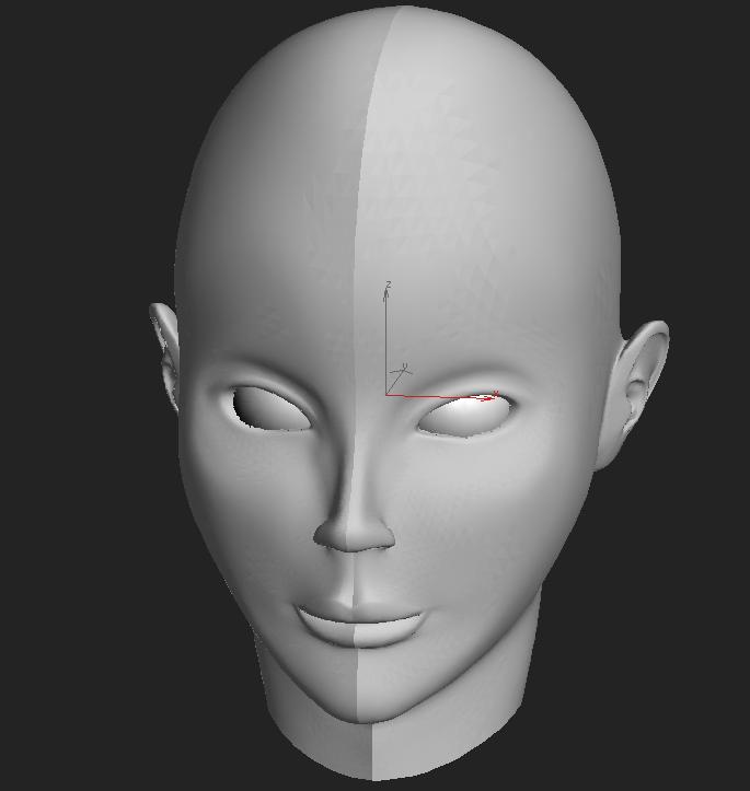

    Muchas gracias kurepi, encontré la solución, siempre estuvo en frente de mi, era rotar el gizmo del Symmetry, cosa que no sabía por la falta de experiencia, era solo pinchar en el menú de Symmetry y pinchar mirror, luego rotar el gizmo de mirror y error solucionado.
    Ahora veo que hay que poner más atención a las cosas, algo tan simple me tenía vuelto loco, pero bueno, si a alguien le sucede, ya saben ya.era cosa de rotar el gizmo.
