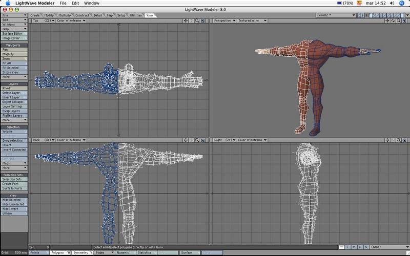

    No es eso lo que yo digo. El default sketch color lo que te hace es cambiar el color del propio objeto, pero no el del wire. Pongo una captura para que lo podamos ver mejor lo que está pasando.
    Como ves una parte del wire está en color blanco (y no está nada seleccionado ni nada), resulta que cerré LightWave y lo abrí de nuevo y ale, algo había tocado o algo paso que cuando le hice la simetría el wire se puso de color blanco. Y ahora cada vez que empiezo un nuevo modelo sale de color blanco.

    Prueba a cambiar el default sketch color en display options antes de hacer el Simmetry eligiendo el color azul (en tu caso).

    La solucción es como lo dice Vector. Deberías usar más la herramienta skectch color, es muy bueno para hacer zonas de selección de un objeto accediendo a ellas usando polygon satatistics sacando el menú con la techa w. Saludos.

    Vaya si señor era eso, no se cambia el wire cuando cambias el color sino lo cambias hice el mirror y listo, todo perfecto. Gracias compañeros.

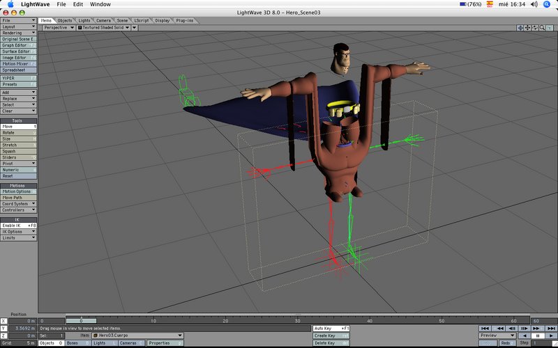

    Más problemas y ahora más grandes, estaba aplicando la cinemática inversa a mi modelo, y todo el . Total que cerré LightWave (guardando) pero cuando lo volví a abrir chas. Miren lo que paso:
    Se me ha desmontado todo el modelode una forma rara. Muy raro. Se puede hacer alguna cosa? Gracias.

    Parece ser que, moviste el pivot del objeto al cual le aplicaste los huesos en el modeler o el Layout. Fíjate eso.

    Bueno pues la cosa fue volver a hacer el rigging de nuevo. Y ya salió todo correctamente. Más dudas que tengo (si creen que es mejor que habrá nuevos temas lo hago) esta vez son dos preguntas.
