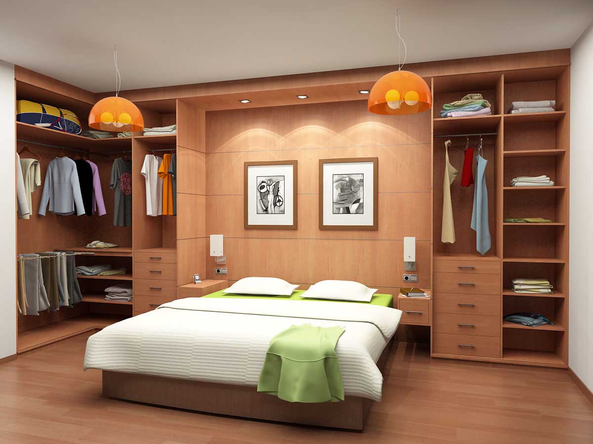

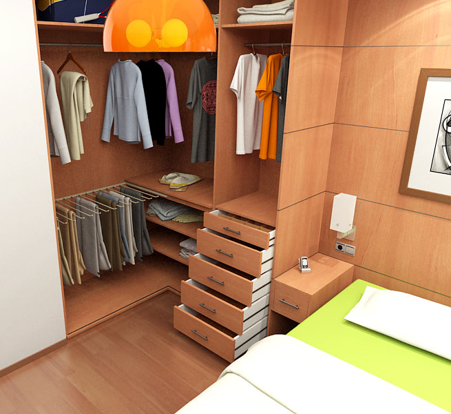

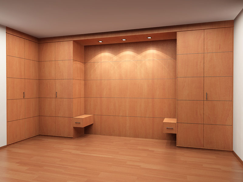

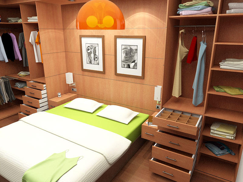

    Hola a todos de nuevo. Les pongo a continuación el diseño de un armario a ver qué les parece la escena. Para empezar yo sigo viendo artefactos en las zonas oscuras. A ver qué les parece. Gracias por sus opiniones y si alguien me puede decir de qué forma solucionar lo de los artefactos pues mejor.

    Hola, un trabajo increíble, pero, se nota que las almohadas las tirado desde la puerta y han caído como han caído. No veo artefactos que jodan el trabajo. Pero te faltaría cierto detalle en la cama, sobre todo en la vista que se acerca.
    Las almohadas, inclínalas un poco hacia delante, mira que toquen el colchón y motaras que quedan mejor.
    La ropa, y el modular, impecables, yo te doy un 9.5. Saludos.

    Bueno, bueno. Quizás en la tercera me pareció extraña la textura del cubrecama. Chao. M.

    Vaya de solo ver la currada de ropa que te has metido, muy bien con los detalles. Lo de los artefactos, no se notan casi. Mira a ver si es por el material, controlando la cantidad de GI que proyecta.
    Lo que podría mejorar bastante son las lámparas (lo puedes hacer con Adobe Photoshop), dan luz, pero la bombilla parece que está apagada, le hubiese hecho falta auto iluminación, o algún tipo de Glow.

    Hola a todos de nuevo. Lo primero deciros que la ropa es de una librería de evermotion, que como siempre he dicho es el mejor dinero que puede invertir un infografista, muy buenas todas y ahorran una cantidad de trabajo y tiempo bestial.
    Durante oclon: el trabajo me llevo unas cuatro horas más, aparte los renders. Se trata del armario que diseñe para mí dormitorio, por lo tanto, no he cobrado nada por el, eso sí, el armario a quedado de muerte.
    Paula: las lámparas las puese para rellenar algo (son de evermotion), y la única intención con las imágenes era la de que el carpintero supiera exactamente lo que quería. No podía, ni era mi intención dedicarles más tiempo del necesario. Yo soy el primero que piensa que se podrían arreglar mil cosas, pero el tiempo es el tiempo. De la escena, lo que más trabajo me coste fue doblar los pantalones, que en la librería de Evermotion vienen totalmente extendidos. Muchas gracias a todos por vuestras críticas y sugerencias. Siento tardar tanto en contestar, pero es que, el trabajo me tiene muy liado. Un saludo.

    Personal y sinceramente me perece un trabajo espectacular esta todo super bien, de pronto un podo las almohadas, pero de resto excelente, y quiero destacar las toallas y la ropa están perfectamente modeladas y mapeadas o texturizadas no sé que término usar en este caso.

    Está muy bien la imagen me gusta, pero cuando abres el armario dónde están las puertas? Saludos sigue así.

    Me gustan mucho las imágenes, enhorabuena. Respecto a cosas raras en zonas oscuras, no sé si te referirás a esto, pero yo lo único raro que veo es los cambios de tono en esquinas. Es algo que siempre me llama la atención y la verdad, no sé cómo se puede evitar.
    Por lo demás está muy bien todo, te felicito.
