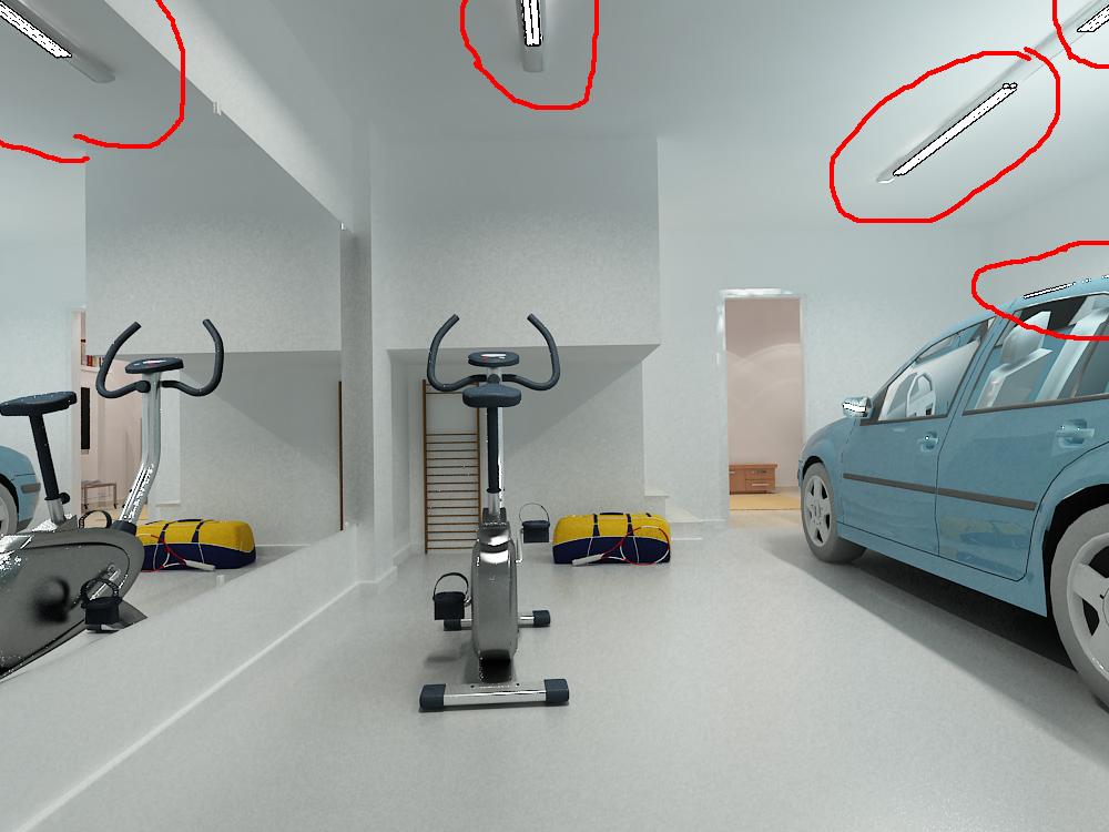

    Hola a todos, quería compartir con ustedes un problema que estoy teniendo con la nueva versión de Vray 1.5 rc3. Les cuento, cuando hago un render y hay un área sobreiluminada, por lo general por las luces, aparece un borde de píxeles negros alrededor de esta área, tal como se muestra en la imagen adjunta.
    Si alguien sabe algo sobre este problema, agradecería que me lo informen para poder solucionarlo. ¡Saludos y gracias!

    Este problema que estás experimentando se conoce como "borde de píxeles negros" o "halo negro" y es un problema común en la renderización con Vray. El borde negro alrededor de las áreas sobreiluminadas se debe a la configuración del antialiasing en Vray.
    Existen varias posibles soluciones para este problema:
    Aumentar la configuración del antialiasing: Puede probar a aumentar el valor de los parámetros de antialiasing en la configuración de Vray, como el valor de min/max subdivisions y el valor de threshold.
    Ajustar la configuración de la luz: A veces, el problema puede estar relacionado con la configuración de las luces en la escena. Puede intentar ajustar la intensidad y la distribución de la luz para reducir el efecto del halo negro.
    Utilizar un mapa de iluminación: Otra posible solución es utilizar un mapa de iluminación para reducir la intensidad de la luz en las áreas sobreiluminadas y evitar el efecto del halo negro.
    Usar el filtro de Vray: Vray cuenta con un filtro que puede ayudar a reducir el efecto del halo negro en la renderización. Puede probar a ajustar los parámetros del filtro para reducir el efecto.
    Espero que estas soluciones te ayuden a resolver el problema que estás experimentando. ¡Buena suerte!
