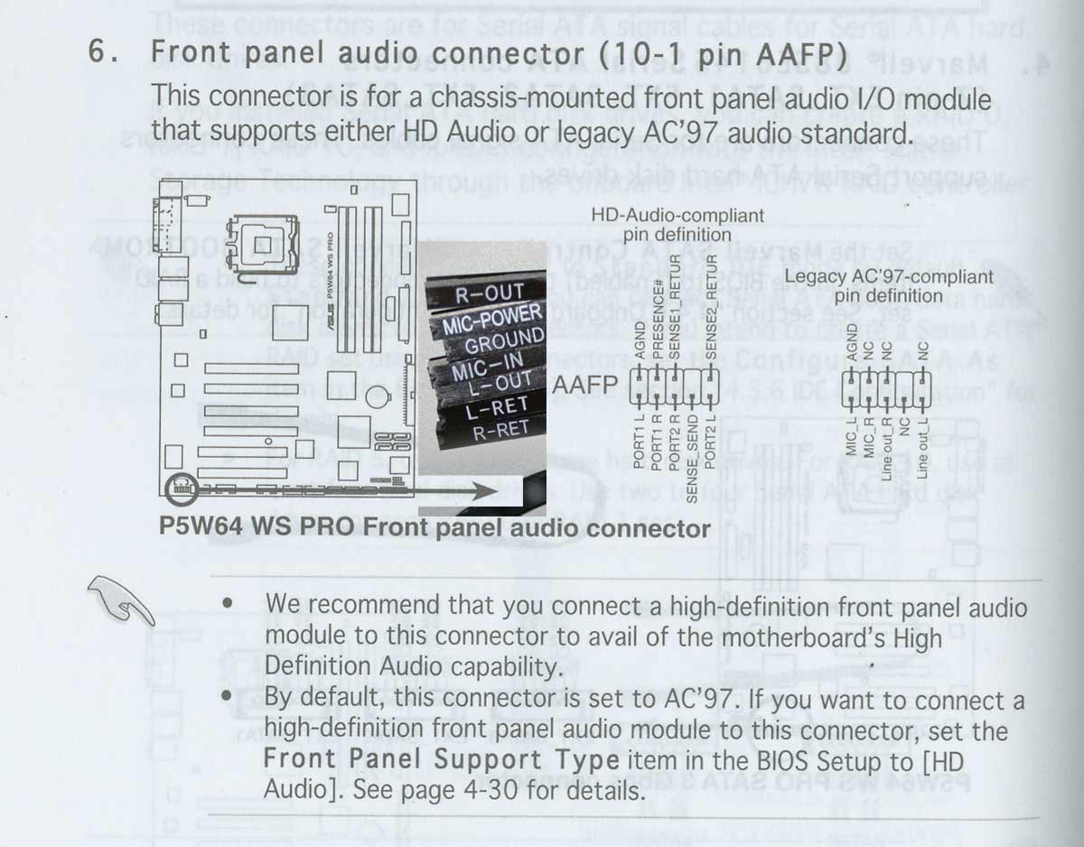

    Conexiones panel de audio frontal
    Bueno tengo dudas también con estas conexiones y alguna más que ya iré poniendo aquí en este mismo mensaje para no llenar esta sección de preguntas que tienen que ver con el montaje y conexión del PC.
    Pongo una imagen por si alguien me puede decir cual corresponde a cual, ya sea pintando unas líneas en el (*.jpg) o escrito.
    Los otros tres cables que me faltan son del puerto ie1934 tengo conectados todos menos tres que pone: VP, shield y vg.
    Que tendrían que corresponer con desesperados: +12v, +12v, gnd, gnd, gnd. Gracias y un saludo.
