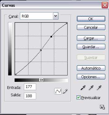

    Bien ahora a corregir la imagen a trabajar, en esta la corrección fue mínima pues la fotografía es muy buena, por ende solo le di un color más intenso ajustando las capas Control + con los siguientes valores.

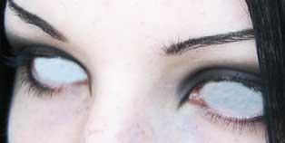

    Lamía tiene unos ojos preciosos por lo que fue una dura decisión hacer la edición de ellos, pero, en fin, aquí pasamos al tratamiento de los ojos blancos.
    *duplicamos la capa fondo copia que es la que ajustamos y a esta la nombramos, ojos.

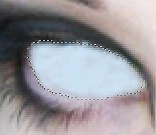

    *tomamos la herramienta lazo con calado de un 1 px y creamos una selección alrededor del ojo izquierdo de lamía y después vamos a selección>calar> y agregamos un valor de 3 px de calado.
    *ahora tomamos la herramienta clonar(s) y comenzamos lo laborioso. Sin hacer aún lado nuestra selección tomamos un sector del lóbulo de lamía y comenzamos a pintar sobre al pupila, haremos esto hasta terminar de cubrir el ojo de blanco, aunque en realidad quedará un tono azuloso y nada agradable todavía.
    Nota: el uso de la selección y calado es para pintar sobre esa máscara, esto nos ayuda mucho para evitar pintar otras partes de nuestra imagen con el tampón clonar.

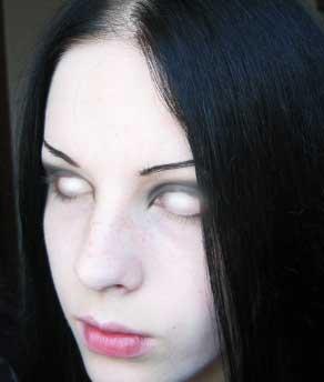

    *ahora con la aparente locura del relleno de los ojos negros, nos vamos al menú filtro>desenfocar>desenfoque de Gaussiano, con radio de 14 px presionamos invertir. Ahora invertimos la imagen Control + i.
    ahora el resultado esta un poco mejor ya comienza a tomar forma los ojos, pero aún falta algo de trabajo para llegar a los resultados deseados. Existen varias formas de darle realismo a los ojos, un recurso muy común es utilizar texturas, pero en este ejemplo no lo haremos, pues explotaremos los recursos de Photoshop.

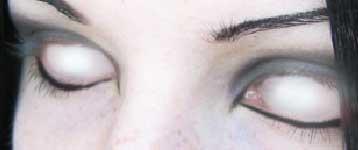

    *duplicamos esta capa y presionamos Control + u y con la opción de colorear ingresamos lo siguientes valores: tono: 0, saturación: 100, luminosidad +18.
    *reducimos el zoom al 50% para ver la diferencia de nuestra imagen, veremos que los ojos ya empiezan a ser como los queríamos.

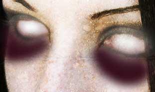

    *creamos otra capa encima de la capa color ojos y debajo de la capa resplandor.
    *de nuevo tomamos nuestra herramienta lazo y creamos un par de líneas al borde del ojo y delineando los párpados y lo rellenamos de nuevo de color negro. No importa que se noten muy cuadrados los bordes, eso se corregirá en los siguientes pasos.
    *vamos al menú de filtros y seleccionamos de nuevo nuestro filtro de Gaussiano y le damos un valor de entre 2,8 y 3,5 px dependiendo de que tan gruesa o delgada, allá quedado nuestra línea. Yo use un valor de 3,0 px.

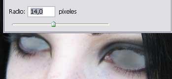

    *ahora en la capa ojos copia y con nuestra selección ya calada, vamos a filtro>desenfocar>desenfoque de movimiento con las siguientes propiedades: ángulo: 0, distancia 20.

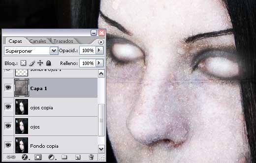

    *esta la coloco justo encima de la última capa de imagen o sea ojos copia y ponemos la imagen en modo de superponer con opacidad a 100%.
    *presionamos Control + u y en la ventana de tono/saturación le agregamos los siguientes valores: tono: 36, saturación: 36, luminosidad: 0. Con la opción de colorear activada. Hasta el momento nuestra imagen se debe ver más o menos así:

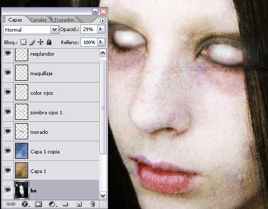

    *duplicamos la capa y la desaturamos Control + shift+u y le ponemos de nombre bn, ponemos la capa en modo normal con una opacidad del 29%.
    Nuestra imagen debe tener más o menos la siguiente apariencia:
    Si todo hasta aquí está en orden podemos entonces continuar.
    nota: aparentemente pudimos habernos ahorrado un par de pasos y omitir algunos como las dos capas de texturas pudiendo pintar solo una de azul, pero en realidad los resultados no serían los mismos, pues conforme vas creando tu imagen, empiezas a observar matices y tonalidades, además de que puedes ir visualizando como estará cuando terminada, este método es más lento, pero te da más control sobre la imagen. Respecto a los tonos de las texturas, hagan vuestras propias prácticas y jueguen con los resultados, encontraran bastantes variables en el resultado final. .

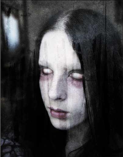

    Bien hasta aquí ya tenemos prácticamente una imagen terminada, ahora solo ajustaremos detalles.
    Incluiré en esta imagen una segunda textura, para complementar la primera que también cambiara:
    *replaceo esta imagen justo encima de la capa bn y la pongo en modo de luz suave con opacidad al 100%.
    *ahora selecciono la primer textura aplicada, la que se encuentra encima de la que recién replaceamos y presiono Control + i para invertir la imagen, nuestro resultado debe ser el siguiente:
    *casi para finalizar seleccionamos la capa bn y la duplicamos. La movemos justo encima de las capas de texturas y la ponemos en modo de saturación con un opacidad del 50%.

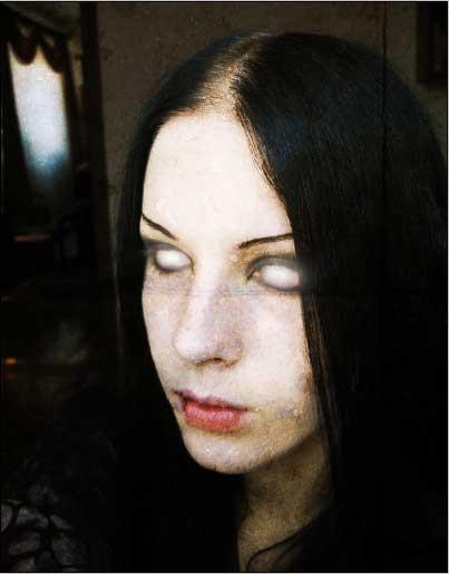

    Nuestra imagen debe ser más o menos la siguiente:

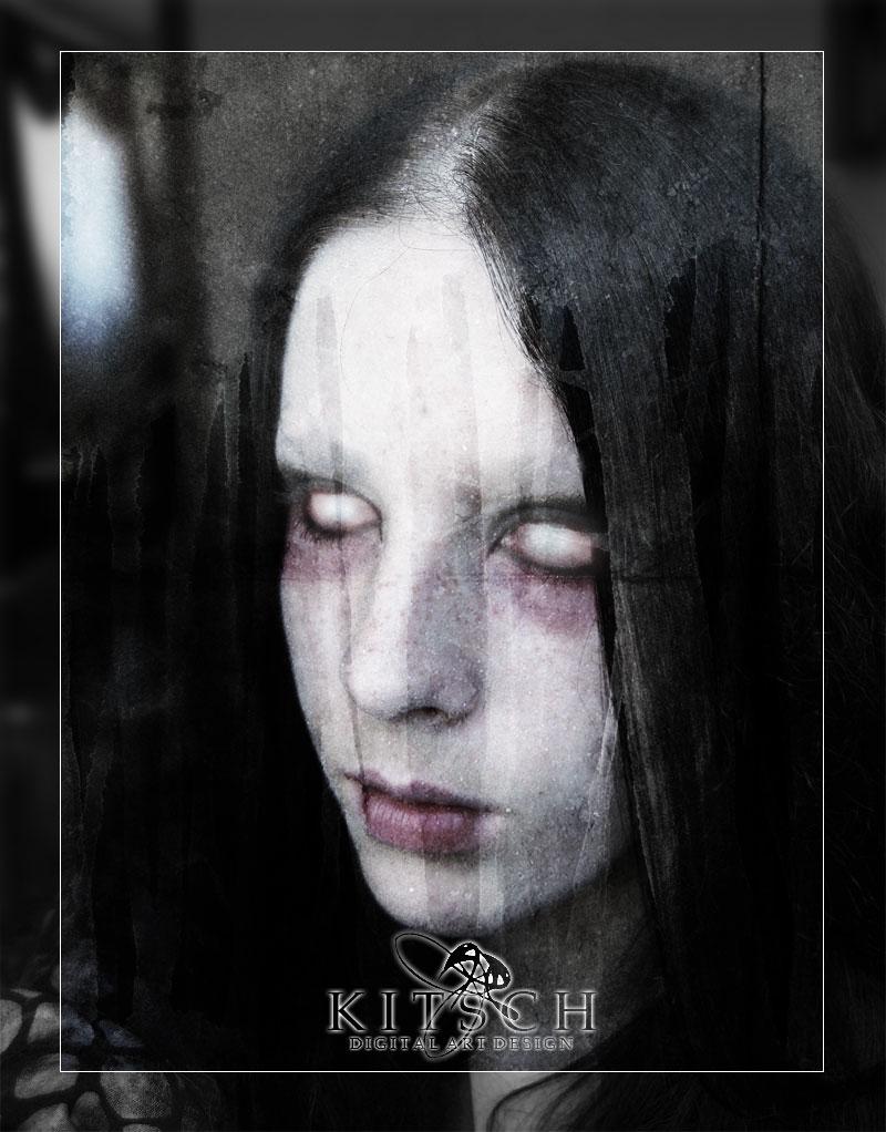

    Ya por último solo le agregamos los detalles finales y firmas personales. Mi imagen final quedo así:
