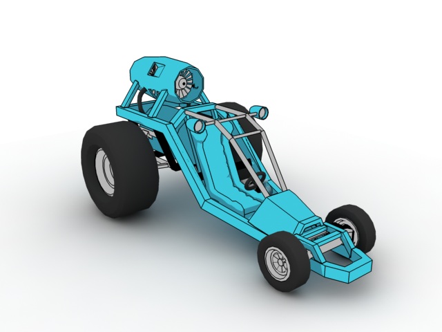

    Hola a todos los integrantes del foro, no sé si estaré publicando en el foro correcto y he estado buscando por todo el foro, pero será que no doy con las palabras correctas.
    Mi duda es la siguiente, llevo tiempo intentando saber cómo obtener el resultado de texturización que vemos en el dibujo, o sea, que se resalten las aristas y que los colores se vean con esa intensidad y color entero. Lo que no sé si es un efecto resultado de la texturización o del renderizado, pero me gustaría que me dijerais como obtener algo igual o parecido ya que lo necesito para un pequeño proyecto. Muchas gracias a todos.

    Tendrías que especificar con qué programa, pero normalmente casi todos ya te traen un Toon Shader, Vray, Mental Ray y Scanline seguro que los puedes hacer, los demás ni idea, pero tienes que decir que programa utilizas y que motor de render, sino poco te podremos ayudar.

    Perdona, uso el 3d Studio Max 6 y Vray 1.09.03r. Gracias.

    El Vray tiene un material ton, pero no sé si en esa versión existe. Te pongo estos enlaces para que veas otras formas, mirare si tu versión lo tiene. http://www.aniquito.com/new/max/ton_rendering.php. http://www.neilblevins.com/cg_educat...der_fallof.htm.

    El Vray Toon es un effects del environment y no venia en las versiones 1.09.xx. Saludos.

    Mi duda es la siguiente, llevo tiempo intentando saber cómo obtener el resultado de texturización que vemos en el dibujo, o sea, que se resalten las aristas y que los colores se vean con esa intensidad y color entero. Muchas gracias a todos.
    Usa el material inkn Paint (viene por defecto con max desde la versión 5).

    Gracias a todos por la respuesta, me ha sido de gran ayuda. Ya con esto tengo para escapar. Venga, saludos a todos y feliz navidad.
