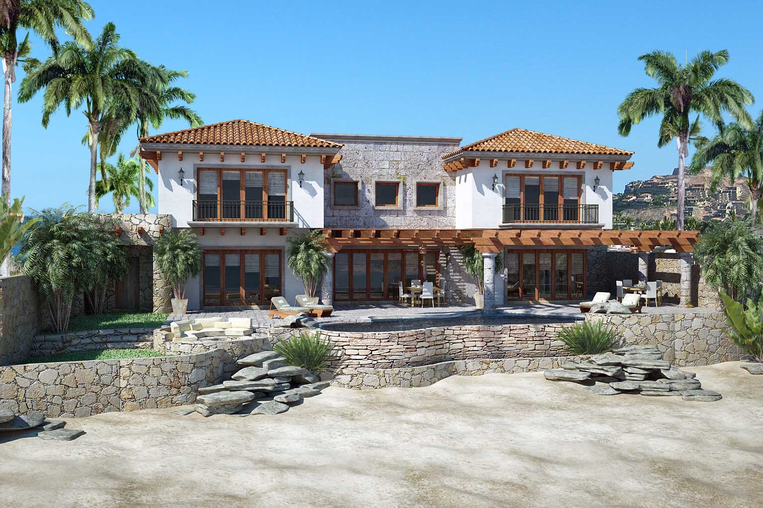

    Autocad Casa en los cabos
    A ver qué opinasn amigos.

    Que programas has utilizado? Para modelar. Para la vegetación. Para renderizar (plugins). Y si al final has tenido que retocar.
    Yo es que he instalado hace pocos días vary 1.5 y cuando utilizo el Vray-sun se me ve demasiado iluminada la escena, lo tengo que regular a 0,001 para ver algo, pero claro entonces el cielo de Vray se me ve muy oscuro. Y le estoy dando vueltas y no consigo nada. Parezco un novato.
    En cuanto a la imagen, solo decirte que me conformaría con hacer algo así de bueno.
    Si tengo que poner alguna pega, no sé, es que últimamente me parece que salen las imágenes un poco raras, como si fueran de plástico, no solo la tuya, sino todas las imágenes de exteriores, si has utilizado Vray-sun creo que sabrás a que me refiero. Es como si suavizaran demasiado los colores.
    Prueba a darle más suciedad al muro y a las piedras, y también colores algo más vivos con Adobe Photoshop.
    También probaría a hacer una prueba con un sol del atardecer y otro de amanecer, que no tienen porque estar situado en su latitud y longitud original. Prueba haber que sale, porque el otro día haciendo unas pruebas con el Vray 1.5 en una escena con un plano y una tetera simplemente la riqueza visual que se conseguía con un amanecer casi me emociona, imagina si pruebas eso en tu escena con lo buena que es.
    Solo es una opinión, y con buena intención.

    El recorte del cielo. Y las piedras no se doblan, o si fueran talládas, no se pican así (los encuentros del muro). El resto estupendo.

    La verdad es que es una imagen muy realista, me gusta. Solo dos cosas no me convencen, la piscina la aclararía ya que no se nota y el terreno que domina el primer plano no tiene relieve, está muy liso y no distingo realmente si es arena o qué. Saludos.

    Tiene razón Pit Matson. Probaría a hacer un desplazamiento en el muro de piedra, tanto para las juntas como las rocas, darle un aspecto más realista haciendo que sean desiguales en la superficie expuexta, si quieres te paso fotografías de pedrizas que hay en mí pueblo.

    La imagen esta increíble enhorabuena. Por decir algo, podrías aumentar la reflexión de la piscina para que parezca más realista. Saludos.

    La imagen esta chingona, alchile te la rifaste loco, suerte.

    Un poco quemada, pero deputamadre, decíamos en la oficina, que si estas viendo una película, y te pasan esa fotografía dos segundos, y luego pasas a un interior, pues que no te enteras que es un render.
    Anda, bájale la lúz un poco y no le pongas tanto grano. Un saludo.

    Te la rifaste pasa.
