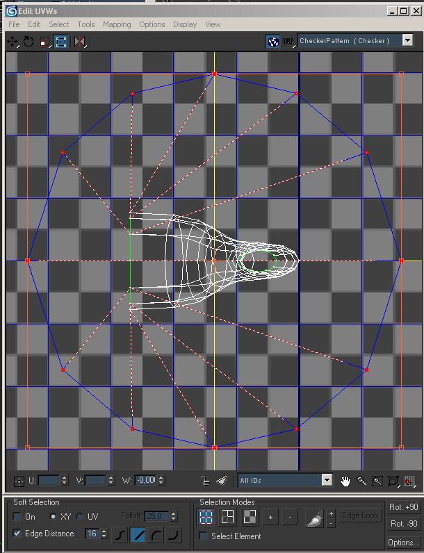

    Esta nevando, era Pelt, es es la parte que no logro hacer de la tetera no sé que paso hago mal, a la tetera le di 6 segementos, creo que es así, pero no sé por qué tengo tan pocos vértices.

    Ah bueno, no sé cómo lo hará en el video, pero yo he utilizado una función que me permite seleccionar unos Edges edit seams, (se marcan de azul) y que indican por dónde se va a cortar el objeto. Creo que esto no sale en el video y tampoco se si Siquier lo hará de esta manera. Mira a ver si es eso.

    No realmente esto me tiene acomplejado, no logro hacer el resultado con el Pelt, y no te entendí mucho Dsolo. No sé que es lo que hago mal, no me salen la cantidad de vértices como muestra el video.alguien lo ha hecho?
