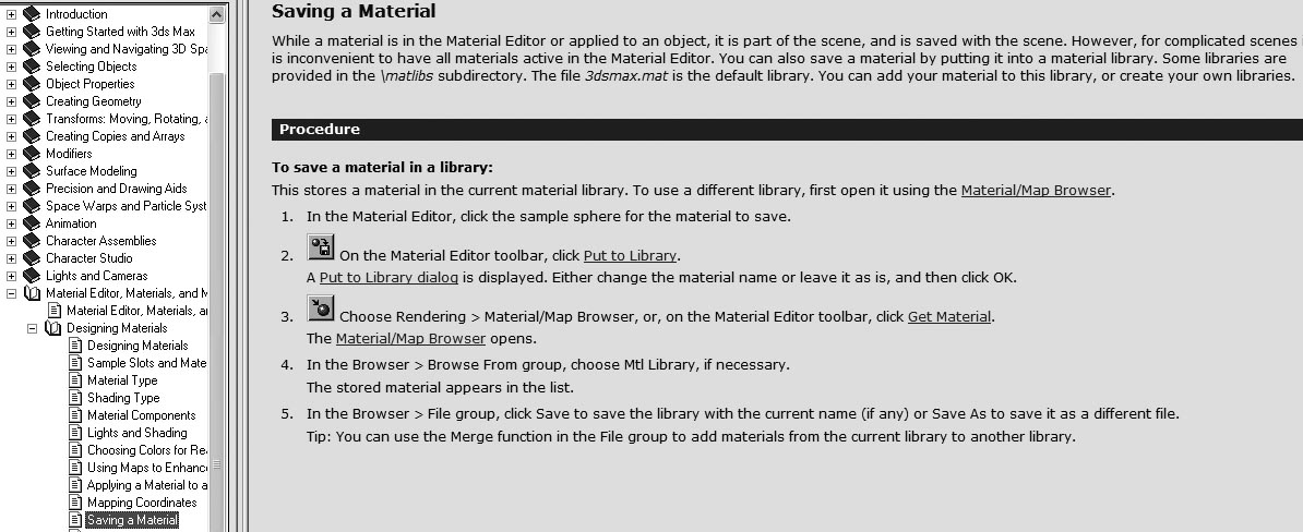

    En el editor de materiales cuando tengas un material creado, pulsa en guardar material, este se guarda en la librería activa o en la que tú hayas creado. También puedes ir guardando materiales y salvar luego la librería.
    Por ejemplo, todas las maderas en maderas, (*.mat) y estas librerías en la carpeta de Windows que hayas creado.
