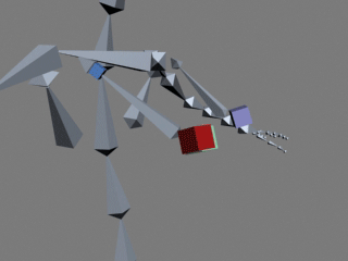

    Hola buenas, pues ando liado con los huesos. Estoy intentado hacer un rigging para un modelo (femenino), y estoy liado con las tetas, bueno ya he visto algún mensaje relaciónado, pero voy a preguntar algo concreto, en el gif se ve lo que digo, el cubo rojo esta enlazado a un hueso de la columna para que cuando ésta rote el cubo la siga, el cubo azul sigue a la clavícula y se estira el hueso, y el cubo verde tiene un position constraint con el cubo azul y el rojo, pero no es el resultado deseado, como sería para que el cubo verde siga al azul, pero a su vez no pierda la posición del rojo o sea que rote cuando gira la columna, bueno pues esto es. Saludos.

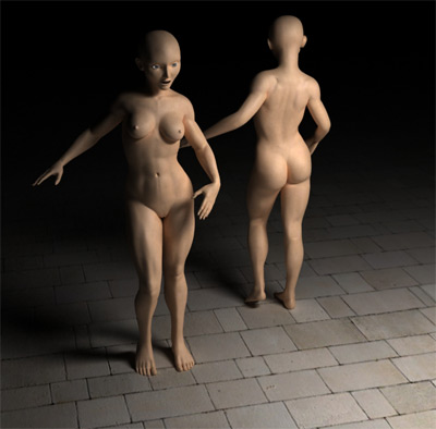

    Este es el personaje en cuestión.

    Bueno, independientemente de cómo lo haga, seria cuestión de probar, no es que controle mucho del tema, pero la cuestión sería la misma, que cuando levante la clavícula, el objeto que use para deformar la malla suba también, y haga el giro cuando rote la columna. Saludos.

    Hola, ahí donde está, enlaza los cubos al bone de la columna que está a su misma altura, donde vaya ese hueso ira el resto.
    Si no gira, enlaza un dummie al hueso y ponle un controlador de rotación.
    Mira el tutorial de www.Ivanlobon.com ahí lo hace.
    Luego enlaza los cubos a ese hueso como te dije o al dummie que gira, en definitiva, a lo que gire, pero en la posición que están. Entonces irán las tetas donde el torso, esoeso? Saludos.

    Bueno, ya tengo el cubo que tiene un controlador Spring enlazado al bone de la columna, y gira siguiéndolo cuando este rota, el cubo del hueso que se estira esta enlazado a la clavícula, así cuando rota y sube el cubo la sigue, lo que digo es que el cubo que sigue a la columna, sigan también al de la clavícula, vaya ya me he liado.

    Deja el cubo enlazado a la columna cono está y prueba ponerle (la cubo) un look connstrain a la clavícula. De este modo, cada vez que gires la clavícula, el cubo le seguirá en orientación, profesional no en posición, eso lo hará con la columna.
    A ver si te resulta. Un saludo.

    Ya, pero eso hace que rote, yo lo que quiero es que, digamos que al levantar el hombro el pecho suba también, quizás de la forma que lo tengo planteado no sea acertada. Saludos.

    Creo que ya salió, al cubo que está en el pecho, le he hecho un freeze transform, le he alineado el pivote con el hueso de la columna, y lo he enlazado con esta, y así se mueve siguiendo el giro de la columna, luego en posición, zero Euler, le he puesto un position constraint al cubo de la clavícula y parece que funciona.
    No sé si es necesario lo del freeze ese, pero bueno como lo hice pues lo digo. Saludos.

    Rectifico lo anteriormente dicho, no funciona como quería, sigue habiendo un desfase en el giro con respecto a la columna, supongo que, un objeto no podrá seguir a dos al mismo tiempo, que corte.

    No, no puede seguir, pero dos enlazados a uno y ese enlazado al final, ahí van donde quieras. Cubo y clavícula=> a dummie x=> a Bones columna. Pero luego clavícula y/o Bones puedes constraer a columna o uno con el otro.
    Espero se entienda.
    De todos modos, si quieres que las tetas se muevan apenas, mira con el skin pintarle los nodos finales a medias y los deviles que los pille el hombro, entonces si haces algún movimiento extraño, las tetas no van del todo en ritmo rígido, huf, no se la verdad es que tendría que hacer un setup para encontrarle la solución, y entonces ya seríamos dos con el mismo problema. Suerte.
