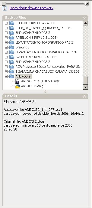

    Qué tal señores. Hace tiempo que tengo esta duda y se que varios la tienen y si tiene solución es de gran utilidad para todos los que ha vaces por algún corte de energía o recetiado del PC perdemos trabajos en AutoCAD.
    ¿Cómo agregar carpetas de archivos al drawing recovery en el 2006 y 2007, pues me he dado cuenta que las agrega solamente cuando el archivo se encuentra en problema (corte de energía inesperado, etc), ya que rescatar el *.sv$ que no sea desde el drawing recovery nunca he podido (inclusive cambiándole extensión a *.dwg) y la única manera es abriéndolo desde el este, se puede crear un archivo y inmediatamente dejar predefinido que se cargue en el drawing recovery? O una manera de poder abrir el *.sv$.

    Tengo entendido que tu consulta es acerca de cómo agregar carpetas de archivos al drawing recovery en AutoCAD 2006 y 2007 para evitar perder trabajos en caso de un corte de energía o reinicio inesperado del PC.
    Para agregar una carpeta de archivos al drawing recovery en AutoCAD 2006 y 2007, puedes seguir los siguientes pasos:
    • Abre AutoCAD y haz clic en "Herramientas" en la barra de menú principal.
    • Selecciona "Opciones" en el menú desplegable.
    • En la ventana de "Opciones de AutoCAD", selecciona la pestaña "Archivos".
    • En la sección "Ubicaciones de archivos", haz clic en el botón "Agregar...".
    • Selecciona la carpeta que deseas agregar al drawing recovery y haz clic en "Aceptar".
    • Haz clic en "Aceptar" en la ventana de "Opciones de AutoCAD" para guardar los cambios.
    De esta manera, la carpeta que has agregado se incluirá en el drawing recovery y podrás recuperar los archivos en caso de un corte de energía o reinicio inesperado del PC.
    Es importante mencionar que los archivos *.sv$ solo pueden ser recuperados mediante el drawing recovery si se encuentran en la carpeta de AutoCAD de recuperación de archivos. No es posible abrirlos cambiándoles la extensión a *.dwg. Si deseas abrir un archivo *.sv$, debes hacerlo desde el drawing recovery de AutoCAD.
    Espero que esta información te haya sido útil. Si tienes alguna otra consulta, no dudes en preguntar.
