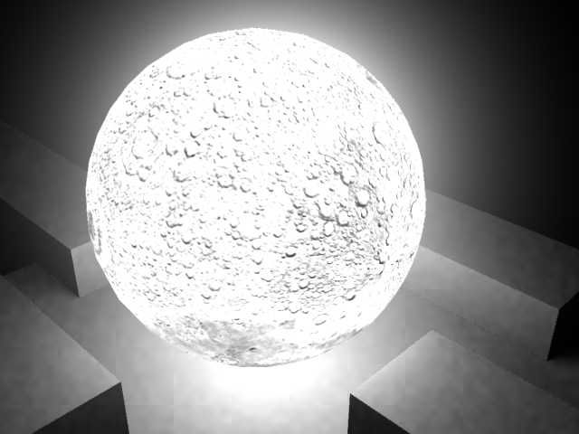

    Se trata de una luna que quiere hacer con un glow alrededor. Pone una luz detrás de la luna y glow en su Lens effects. En los parámetros de escena de las globales de las Lens effects pone la oclusión a sus valores máximos (radio interior y radio exterior), para tener un gran glow detrás del objeto todo el rato. Y también incrementa el tamaño el glow.
    Esto trabaja bien con el Scanline, pero la auto iluminación no actúa con su entorno, para ello usa Brazil, y la luz se va por encima del objeto, así que, lo que hace es: en las opciones del elemento glow, en las Lens effects, dentro de filtros de imagen (image filtres) activa perímetro alpha.
    Esto es lo que escribe alex_twin en Exile, espero que te sea de utilidad.
