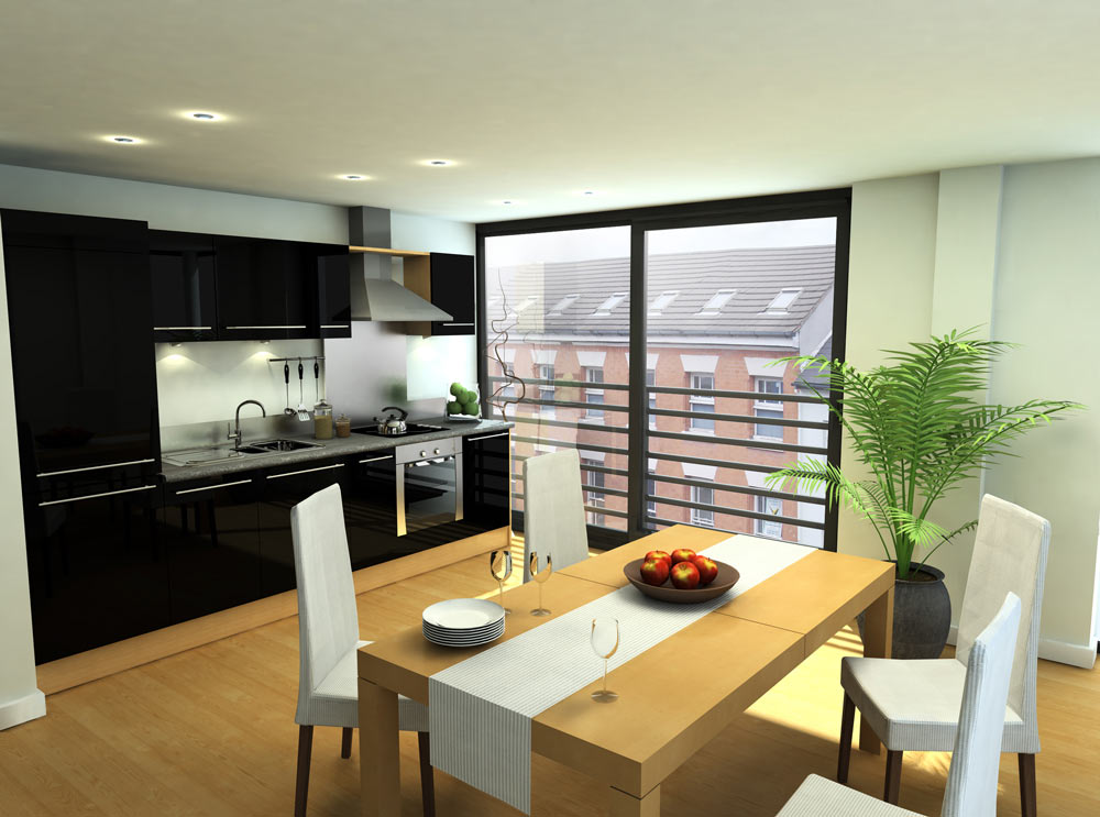

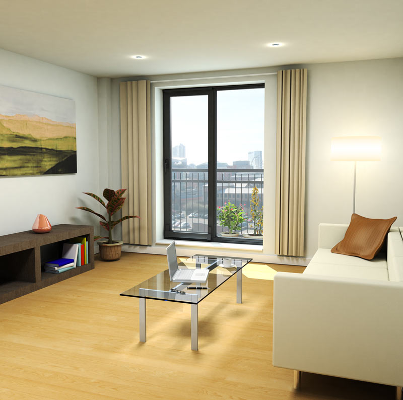

    Interiores_vray_cocina y balcon
    Estos son los primeros trabajos que cuelgo, admito críticas claro.
Nombre: Balcon_GeorgeSt.jpg
Visitas: 238
Tamaño: 74.6 KB
ID: 40239   Clic en la imagen para ver su versión completa.
Nombre: cocina_GeorgeSt.jpg
Visitas: 174
Tamaño: 103.9 KB
    Están muy bien, aunque te falta afinar un poco más el render, se te quedan zonas oscuras, uniones negras y objetos que parecen flotar.
    Pero en general me gustan mucho. Saludos.
    El render coste más de 10 horas con Vray, así que, sé que estoy haciendo algo mal, me parece mucho.
    Pero ya no sabía que hacer, tenía que entregarlo.
    Las zonas oscuras, supongo que, debe ser un parámetro de sombra, y los objetos que flotan también.
    Tengo que aprender a usar mejor el Vray.
    Encontré esta web donde se hay unos cursos en DVD interesantes, en inglés: http://www.trinity3d.com/estore/Vray...dle-p-982.html. Gracias por el comentario.
    Bastante buenas las 2. En la primera, no sé por qué lo que debería ser la sombra de la mesa, aunque más clara que las demás, no debería ser tan clara como es, en mi opinión.
    Está muy bien los renders, aunque creo que fallas en la textura del suelo no se distingue si es madera o moqueta a primera vista, por lo demás está muy bien, algunos toques, pero bien.
