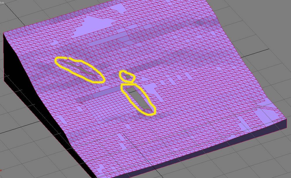

    Este terreno importado de ADT lo tengo con una serie de huecos y no puedo taparlos con capholes. ¿Alguien me dice alguna alternativa para taparlos o que tengo que hacer en su caso para que me reconozca como border el perímetro de estos para que me funcione el capholes? Un saludo.

    Creo que debes convertir la malla a Editable Poly y luego seleccionar el espacio que tiene la malla en modo border y luego la opción Cap para cerrar esa área.
    Luego en modo vértices hacer los cortes necesarios para igualar la malla.
