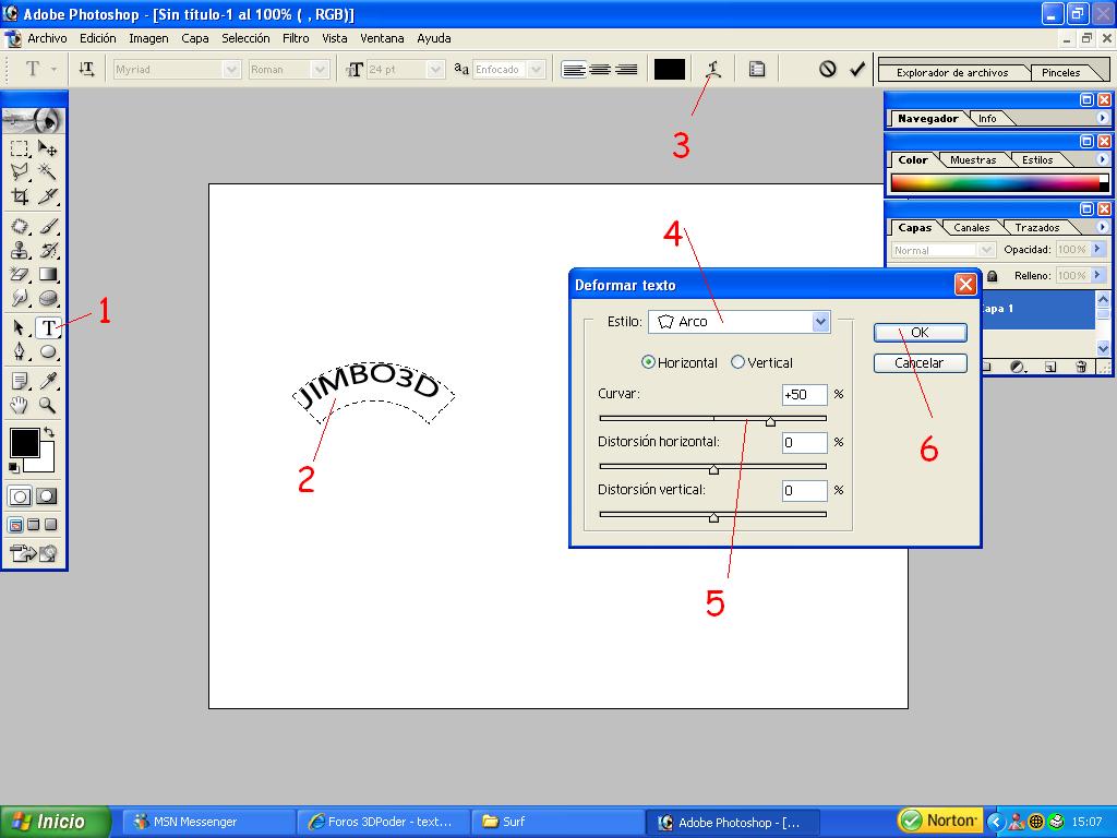

    Claro que se puede. Eso hasta lo puedes hacer con el Word. Bueno, en Adobe Photoshop, lo que debes hacer es escribir el texto (en horizontal o en vertical, como prefieras), luego das a deformar texto (una con una flecha debajo) y en la ventana emergente das a estilo>arco. Saludos.
    Posdata: en unos momentos subo unas capturas aclaratorias.
    Dec 2005
    827
    Texto curvo Adobe Photoshop
    Aquí las tienes paso a paso.

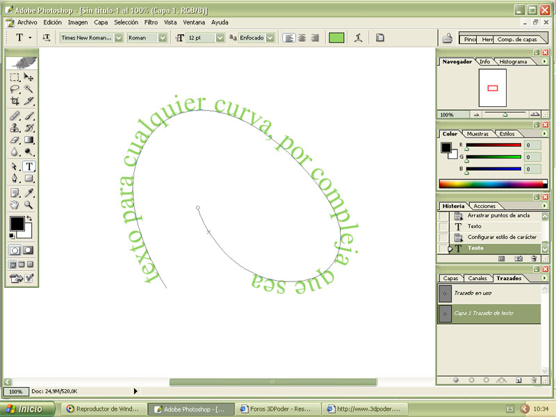

    Hola. Lo que yo hago es definir un trazado con pluma que será la trayectoria que recorrerá el texto. Luego, con la herramienta texto lo sitúo en cualquier punto de la trayectoria, que vendrá a ser el inicio del texto.
    Posteriormente lo edito si es necesario, (color, tamaño, espaciado etc). Saludos.
