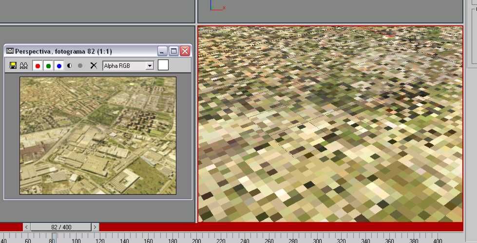

    Hola. He cargado una imagen ortofoto en una base, en la cual quiero meter los (*.3ds), y la resolución de la fotografía en los visores es pésima. Cuando me acerco, aparecen píxeles enormes, y no veo nada hasta que renderizo. Se pueden cambiar los parámetros de los visores para poder ver el mapa mejor, a más resolución si no se puede, que puedo hacer para trabajar con este mapa y ver algo os adjunto una imagen para que veáis el problema. Gracias.

    Si estás bajo OpenGL, configura las opciones como muestra la siguiente imagen, y asunto arreglado. Saludos.

    Solucionado. Gracias.
