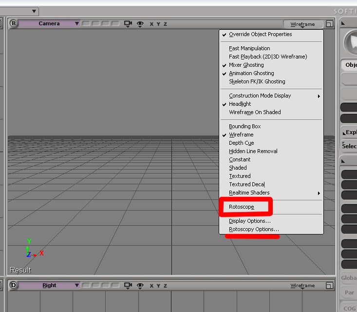

    Alguien me podría decir como le hago, o algún enlace, cual es la mejor forma? Gracias compañeros(a).

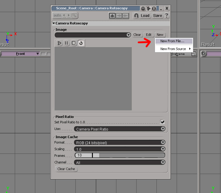

    Chupao: En la parte superior derecha de cada visor (Camera, front, etc.) tienes el selector de la manera de ver los objetos en el visor (wireframe, shaded, hiddenline, etc). El 3º por abajo, activa la rotoscopia y te aparecen las opciones de rotoscopia (si no tenías antes una puesta, si tenias una, para cambiarlo, las opciones están el 1º por abajo).
    Para desactivar la rotoscopia, clicka el 3º por abajo de nuevo y lo desactivas.
    En las opciones, en new/new from file te manda al explorador para que busques la imagen.
    Si ya tenias varias imágenes cargadas de antes, estas se guardan en new/new from source o aparecen en el deslegable debajo de image.
    Espero a ver sido de ayuda.
    Si también quieres saber cómo ajustar bien el objeto a la rotoscopia, aquí estoy para ayudarte.
    Au.
