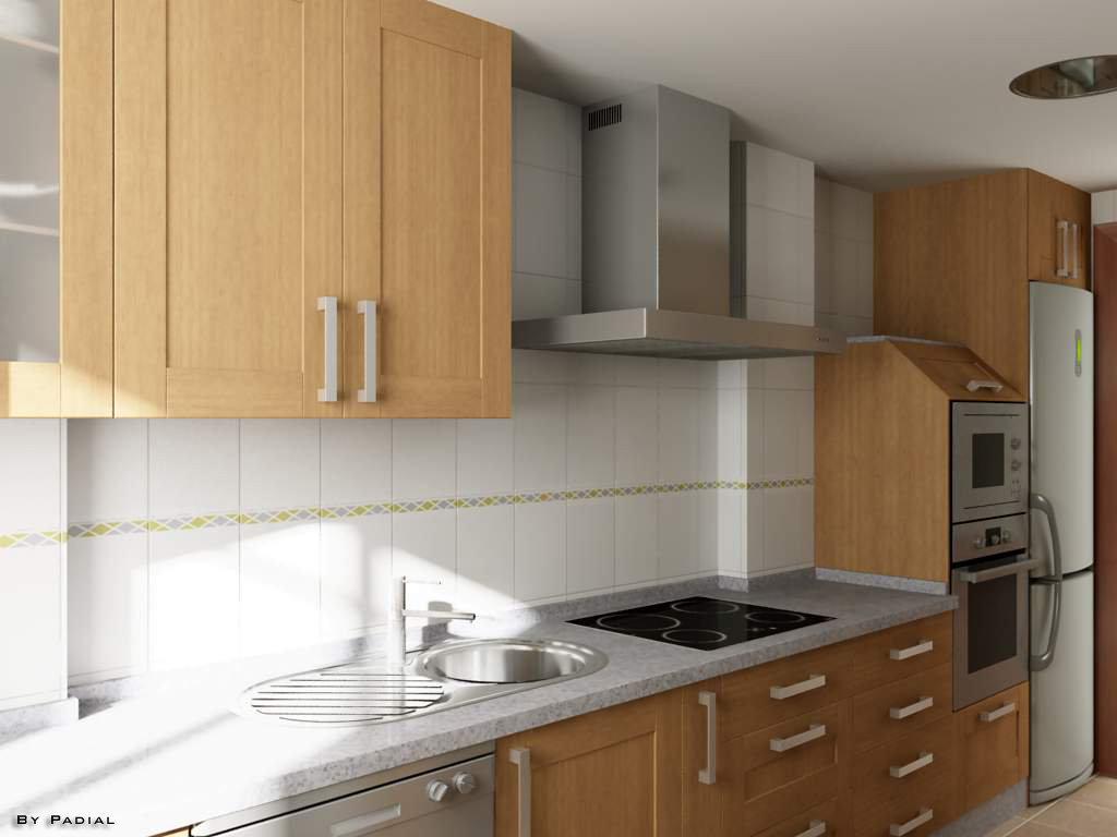

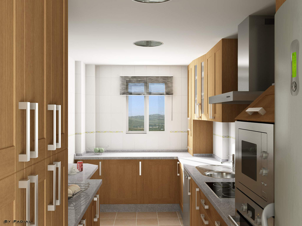

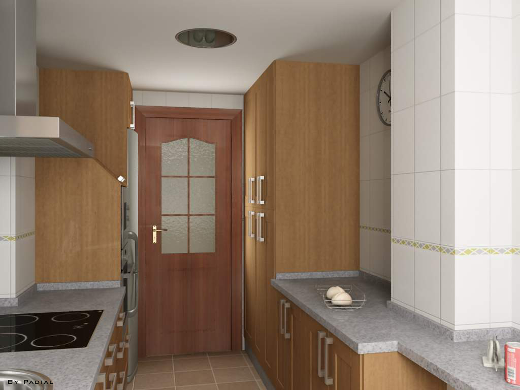

    Hola a todos de nuevo. Qué tal estáis? Espero que bien. Y nada aquí os subo ya otra perspectiva que llegue a hacer, me basé en la cocina que me han montado realmente en mi casa.
    Por lo cual la hice tal y como es, todo está modelado en 3d Studio salvo la puerta de entrada, los objetos que están por encima de la encimera (cocacola, panera.) el reloj y el grifo del fregadero para no perder más tiempo en el modelado, el resto como los electrodomésticos, fregadero, vitrocerámica y demás los quise modelar para hacer los mismos que he puesto en mí piso.
    La iluminación es Vray y después esta retocada en Adobe Photoshop.
    Espero que os guste y opinéis sobre ella. Un saludo a todos.

    Tiene buen aspecto general. Quizá podrías subirle un poco las reflexiones Glossy, biselar algunos bordes muy duros que tienes y darle un poco de contraste. Lo peor sin duda es esa persiana, arreglala o bien sustitúyela por otra. Un saludo.

    El trabajo está muy bien en líneas generales, pero hay un par de cosa que no son demasiado coherentes. Seguramente estés colocando luces Vray en los huecos, puerta y ventanas. Vale. ¿Qué ocurre en la puerta de la cocina? Que esta cerrada. ¿Qué ocurre encima de la puerta y alrededor de ésta? Que los armarios y las paredes están demasiado iluminados, cuando no deberían, a no ser que haya alguien detrás de la puerta con una linterna (que no creo que sea el caso).
    Lo mismo ocurre con la ventana: parece que la luz no entre por este hueco, sino que sea toda la pared la que esté generando luz. Y te has pasado con la intensidad y no lo digo por las zonas quemadas, sino por la sombra que arrojan los armarios de la cocina. Que es iluminación indirecta. Te hace falta equilibrar la escena. Saludos.

    Está muy bien, pero encuentro que le falta un poco a los materiales de las maderas, tanto de los armarios como los de la puerta, y también prueba subiendo la reflexión. Un saludo.

    Está muy bien, quizá la madera se ve un poco rara, creo que es por la calidad de los maps, por lo demás lo veo perfecto. Un saludo.

    No me gustan mucho las manijas de los estantes. Saludos.
