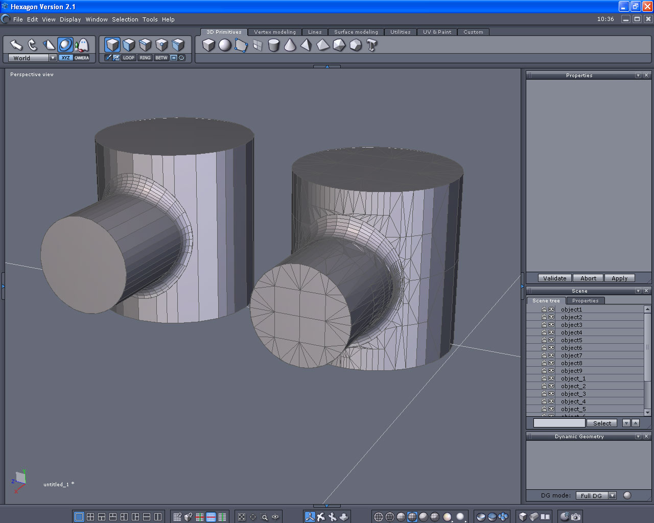

    Quería mostrarles el nuevo exportador obj que viene en la nueva beta del 2 de noviembre de moi, www.moi3d.com son el mismo objeto exportado como obj desde moi y la comparación de el mismo obj exportado desde Rhino.

    De todas formas, que no te engañe la limpieza de la malla, el de la izquierda está representado con N-Gons y el de la derecha con triángulos. Eso es todo, el de la derecha te lo aceptan todos los motores de render sin problemas y el de la izquierda posiblemente haga cosas raras con algunos.
